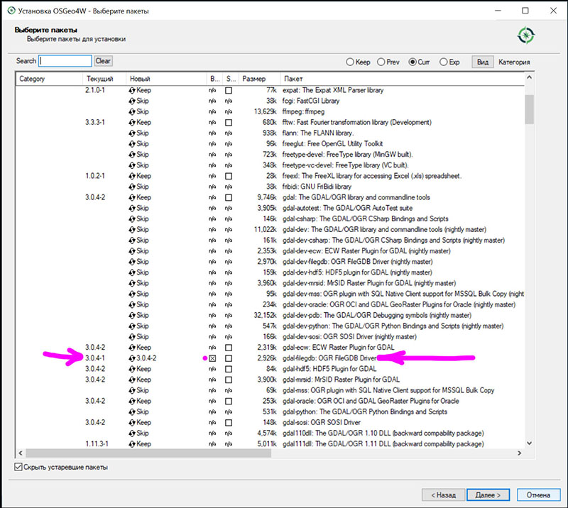

1. Запускаете osgeo4w-setup-x86_64.exe
2. Выбираете «Расширенная установка»
3. Установить из интернет
4. Когда появляется меню выбора пакетов, ставите крестик напротив "gdal-filegdb: OGR FileGDB Driver"
5. Затем всё стандартно

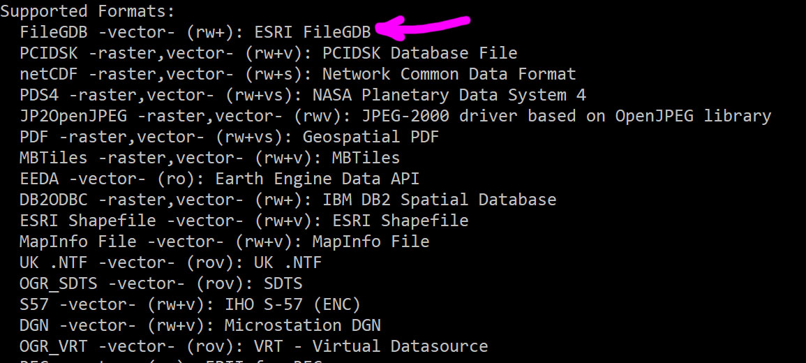

6. Проверяете командой ogr2ogr.exe –formats

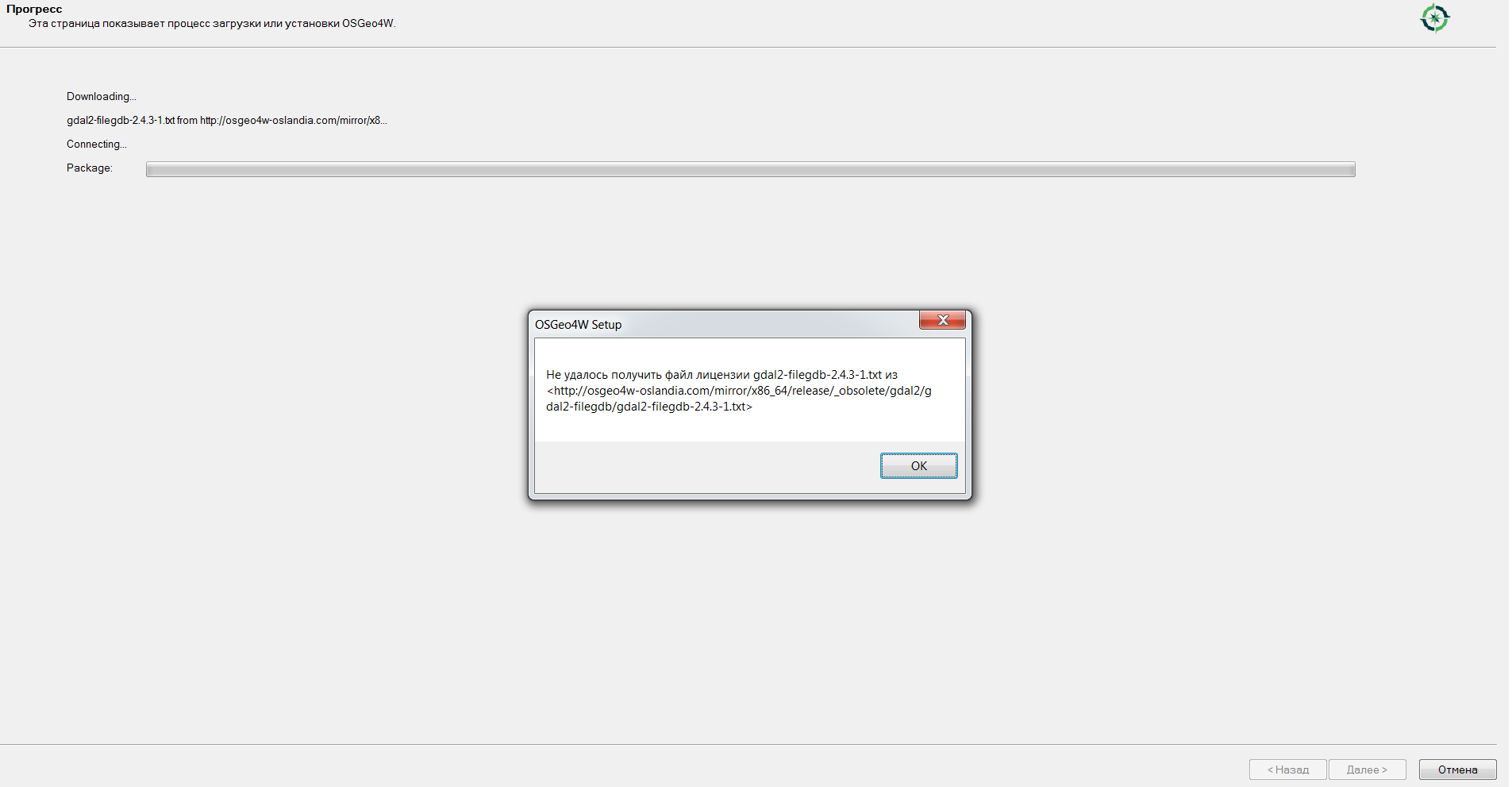

Skywalker, спасибо! Пока не удаётся установить. Вот, что выпадает:

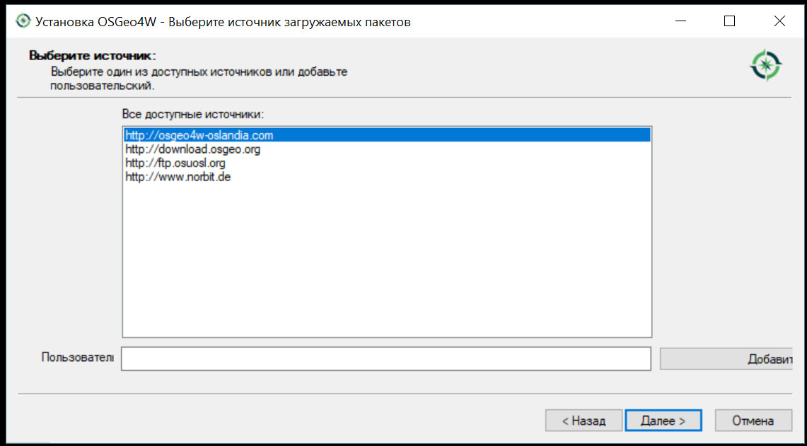

Попробуйте выбрать другой источник

Vadim
Вы правы, в том проблема и была. Установил!
