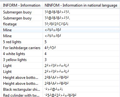

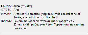

Использую Global Mapper для экспорта с s57 в mp. Все работает нормально, но у S57 есть параметры(INFORM) на латинице, а есть на кириллице(NINFORM).
Global Mapper при экспорте вижу что вместо кириллицы вижу "кракозябры".
Думаю проблема с кодировкой. Как исправить?

В GM по-умолчанию что выставлено? А еще лучше выложите файл. Посотрю.

Слетали, елы-палы! Короче, я открыл файл. При установлении кодировки UTF-8 в таблице атрибутов кракозябров нет, но ощущение, что слетели данные в некоторых столбцах, в частности, в столбце Информация на национальном языке.
