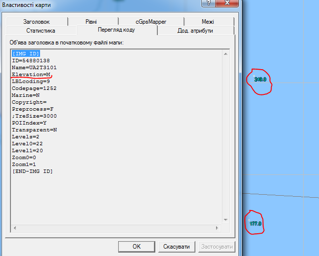

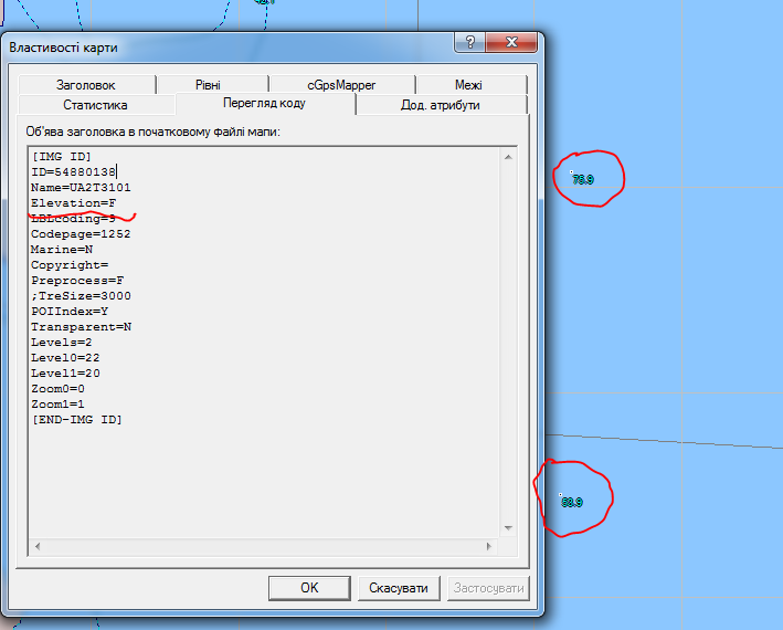

Разбираюсь c MP форматом. Ситуация такая у меня есть определенная карта MP. Со своими параметра в блоке IMG ID.
Меня интересует параметр Elevation(Высота). Здесь он написан у футах, я захотел перевести в метры.
Как я понимаю, все что нужно било сделать, это просто изменить параметр Elevation с F(Футы) на M(Метры).
Я это сделал и увидел, что все точки с отметкой высоты в 3.2.. раза, хотя должны разделится на 3.2..
Как будто я не футы в метры изменил, а наоборот метры у футы.
Вот посмотрите, Elevation написано у футах. И есть две точки с глубиной в 75.9 и 53.9
и вот в метрах точки 249.0 и 177.0. Хотя должны бить намного меньше. :?: :?: :?:
Кто то подскажет, что за фигня. Почему футы переводи метры, как метры у футы???

Сообщение melnichenko.e.o » 02 июл 2019, 10:25
Ну это я могу понять) А почему когда изменяю в ручную на метры пишет у футах?

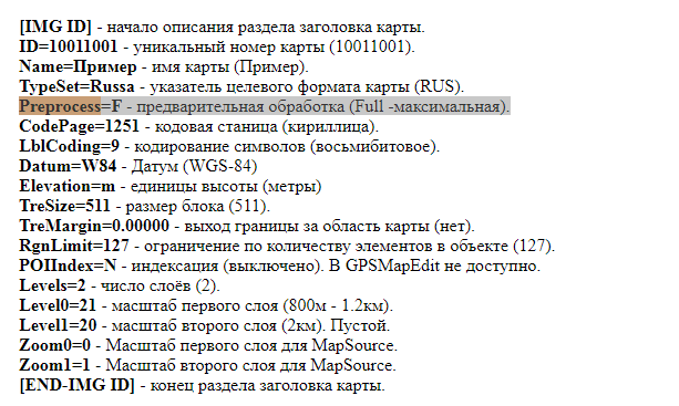

Могу предположить, что единица измерения значений лежит в Preprocess=F

Сообщение melnichenko.e.o » 02 июл 2019, 10:47
Проверил, не думаю( http://yug-gps.narod.ru/docs/003x/st032.htm

Сообщение melnichenko.e.o » 02 июл 2019, 13:26
Ну окей получили мы высоту в футах я показал в начале. Видим точка с высотой 75.9 футов, если перевести в метры то должно получится 22,86, а не 249,.. .
Если бы было написано Elevation=m 75.9, я перевел у футы Elevation=f и получил бы 249.., то проблем бы никаких не было.(
А так ситуация наоборот(

Сообщение melnichenko.e.o » 02 июл 2019, 14:55
freeExec, ну давай кину свою mp карту поменяй на метры и посмотри значение уменьшится?
Или кинь какую то свою карту, я посмотрю.
Посмотри 2 скрина вверху) там видно, что значения увеличиваются.
