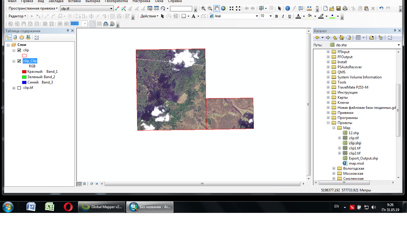

Доброго дня. прошу помощи в понимании проблемы и ее решении. имеется растр tif, при вырезании по заданным границам получается черный растр. подробнее описание в приложенном файле. Ранее такого не было. не могу понять что случилось и в какой момент

1. Проверьте, что у вас растр и вектор в одной системе координат.
2. Уверены, что результат такой? Может это ваш вьюер не справляется? В самом аркгисе тоже черный растр просто?

система координат одна, это точно
с вьювером нет проблем, вот как вариант прикладываю как растеризация происходит в мапинфо
Re: Экспорт растра в RGB
Добавлено: 28 май 2019, 11:05
nikomuro
в аркгисе открываю этот же вырезанный фрагмент и открывается абсолютно нормально. Далее можно сделать еще одну процедуру - экспортировать тот же самый фрагмент еще раз в растр (tif) и только после этого он будет нормальный, но это удлиняет процедуру, ткт нарезка на фрагменты у меня идет пакетом через modelbuilder

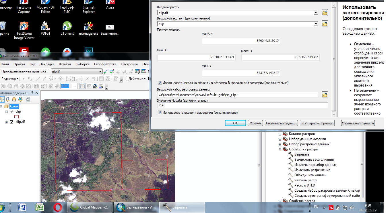

У меня в Arc-е всегда беда - значения no data. Пробуйте его менять по-всякому(в исходнике тоже), или вовсе его не указывать(снять галку при экспорте). Толком ничего не посоветую, каждый раз у меня при обрезке и экспорте разные результаты. :?

Вот ссылка. https://www.dropbox.com/s/59lvbej8baac0j4/Map.rar?dl=0
проблема именно в вырезке растра средствами arctoolbox. попробуйте

Вы б еще float32 тип данных канала сделали :) Вьювер с поддержкой RGB изображений с типом данных UInt16 (например, QGIS) может отобразить этот растр:
gdalinfo clip.tif
Band 1 Block=128x128 Type=UInt16, ColorInterp=Gray
  NoData Value=256
Band 2 Block=128x128 Type=UInt16, ColorInterp=Undefined
  NoData Value=256
Band 3 Block=128x128 Type=UInt16, ColorInterp=Undefined
  NoData Value=256

Штатно то штатно, но сделав вырезку из растра попробуйте открыть любым простым вьювером получившийся фрагмент. у меня черным открывается, а в мапинфо синим

Да, задали Вы задачку! Умоляю, поделитесь секретом! Как Вы умудрились скаченный из SAS кусок Бинга превратить в 2-х цветный растр? Ссылка на Ядиск
https://yadi.sk/d/ZXuFb4jY2DHcbw
Там Ваш архив с добавленным мной исправленным растром. MapInfo у меня нет, проверял в Global Mapper и, конечно, во всяких ФШ и пр..
