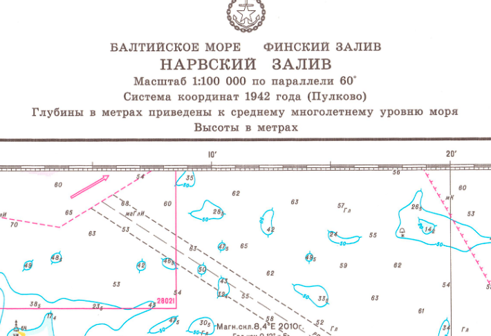

Всем привет! Хотел бы уточнить такой вопрос. Он относится к Global Mapper'у, но связан больше по правильности привязки растров в этой программе. Работа проводится в основном по привязке растров морских навигационных карт. Они сами составлены в СК-42 (Пулково). Как правильно их привязывать, через ГОСТовские параметры или же используя встроенный датум S-42 (Pulkovo 1942)? В основном их далее подгружаем в Civil 3D, чертежи с UTM. Но бывают случаи работы и в чертежах именно систем координат ГОСТа.

Учитывая масштаб морских карт, можно использовать одни или другие параметры, которые вы предложили.

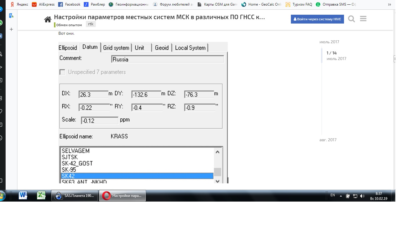

Бытует мнение(и я его разделяю), что встроенный в GM датум S-42 кривой изначально. Я бы пробовал бы разные ГОСТ-ы. Еще есть разные самопальные(народ экспериментировал). Попробуйте такой:

tikhpetr писал(а): ↑
25 май 2019, 01:10
Хорошо бы рядом с такими утверждениями давать ссылку на "мнение", иначе это выглядит отсебятиной и может ввести в заблуждение. У "самопалов" есть формула или иное подтверждение таких странных чисел?
Потому что параметры Pulkovo 1942 в GM и, например, в рекомендуемых тут же на ГисЛабе полностью совпадают:
GM: Pulkovo 1942 (1),4284,15,28,-130,-95
ГисЛаб:
# dX dY dZ
1 28 -130 -95
