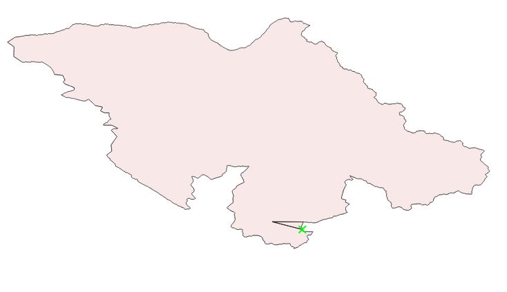

Обнаружил подобную ошибку - есть лесной участок с квартальной сетью. хочу получить внешнюю границу объединением всех кварталов. и всё хорошо объединяется, но один квартал не хочет объединяться, пишет "Ошибка объединения: при объединении объектов возникла ошибка" и подробнее не определяет.
Прикладываю shape - снизу по центру это и есть вредный квартал, я для определенности убрал его внутренние границы, одну точку оставил.
На первый взгляд аномалий не вижу.
Подскажите пожалуйста, в чем тут хитрость?

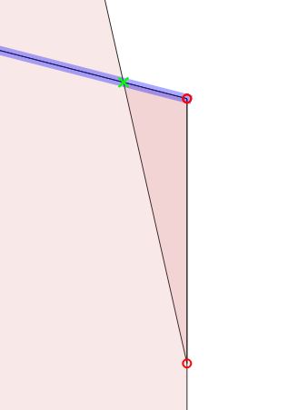

Петля, ее нужно вылечить, в вашем случае руками проще, редактированием:

Пробовал. Ошибка оставалась.

Оказалось что там кроме 2 полигонов есть ещё 2 отрезка, они и мешали объединению.
Проблема решена.
