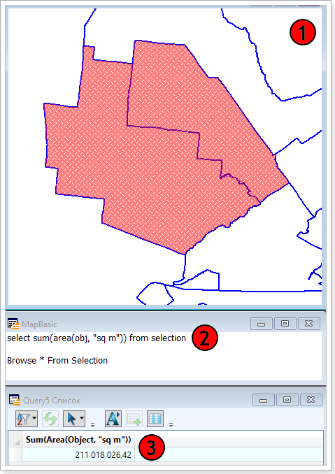

MI user
Можно и без циклов.
Один запрос:
Select SUM(Area(obj, "sq m")) From Selection
Визуально выглядит как-то так:
Sum (Area).png (29.07 КБ) 18494 просмотра
Re: Интегрированная картография
Добавлено: 22 янв 2019, 20:25
MI user
Да, ступил!
Нужно-то подсчитать сумму площадей некоторых частей мультиполигона.
А что, если использовать "Objects Disaggregate" во временную таблицу? Потом суммировать площади нужных кусков в цикле Delphi.
