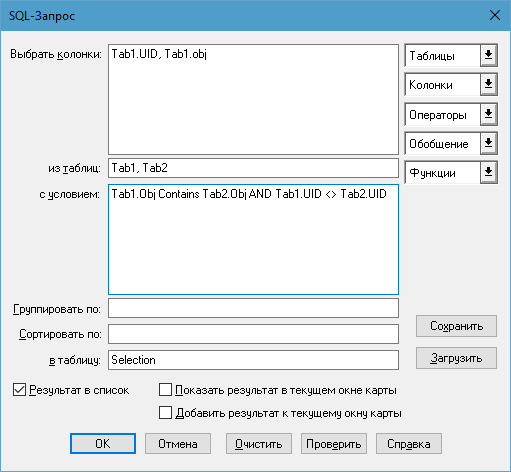

Понял, а где в форме SQL-pзапроса прописывать весь этот код? В графе "C Условием"?

Да, оператор "contains" ищет вхождение центроида первого объекта во второй. Моя оплошность, не правильно понял задачу. Самому как-то надо было найти объекты-дубли, для этого и код.
Код записывать в окно SQL.

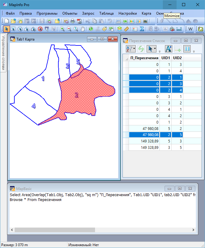

Пожалуй, вот так можно:
Select Area(Overlap(Tab1.Obj, Tab2.Obj), "sq m") "П_Пересечения", Tab1.UID "UID1", Tab2.UID "UID2"
FROM Tab1, Tab2
WHERE (Tab1.obj intersects Tab2.obj) AND (Tab1.UID <> Tab2.UID)
Order By П_Пересечения
Into Пересечения
В результате получим таблицу Пересечения, в которой будет указана площадь пересечения объектов. Если площадь больше 0, значит объект с этим UID точно пересекается с каким-то другим объектом.
Вот например:

Это уже интереснее. Только не могу понять, для чего в данном случае Tab2? Как должна выглядеть структура таблиц Tab1 и Tab2? И Список "Пересечения" нужно самому составлять?
Re: Поиск и удаление пересекающихся полигонов в MapInfo
Добавлено: 18 дек 2018, 10:03
Tab1 и Tab2 могут быть одной и той же таблицей
