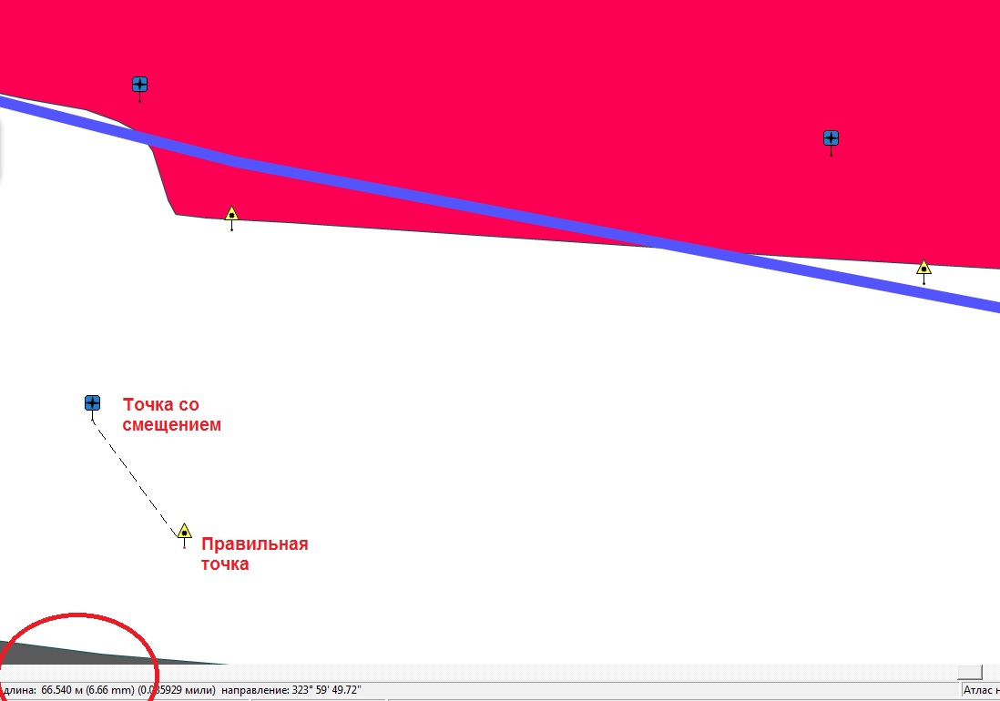

Возникла задача отобразить на карте точки GPS измерений.
Отобразить на ГИС Карта 2011 которой более менее сносно обращаюсь...
Забив координаты точек в программу получаю смещение порядка 60 метров на северо-запад. (выяснилось это смещение путем вбивания тех же точек в Сас Планета - далее экспорт в ГИС Карта. Результат во вложении
Вложение Безымянный.jpg больше недоступно

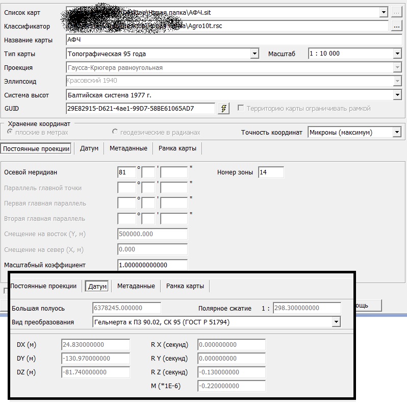

Параметры проекции карты так же во вложении
При попытке поменять в паспорте карты Тип карты на Цилиндрическую Меркатора и Эллипсоид на шар WGS 84 координаты точек трансформируются в вид Широта 46.80381997 Долгота 131.49992396 - что Сас планета трактует как находящиеся в Китае...
Вопрос что именно и на что поменять в ГИС Карта?

параметры проекции

Если вместо "СК-42 к WGS-84" в редакции 2001 г. использовать ваше "СК-95 к ПЗ-90.02" (2008), как раз получается сдвиг на 69,5 м в направлении 329°.
SASPlanet не картографический ресурс, а программа. Важно, какой именно ресурс используете. Более того, Гугль Спутник даст разные сдвиги в зависимости от выбранной версии карты.

Попробуйте как-то так:
Тип карты [Топографическая 42 года]
Вид преобразования [Гельмерта к WGS 84, СК 42 (ГОСТ Р 51794)]
