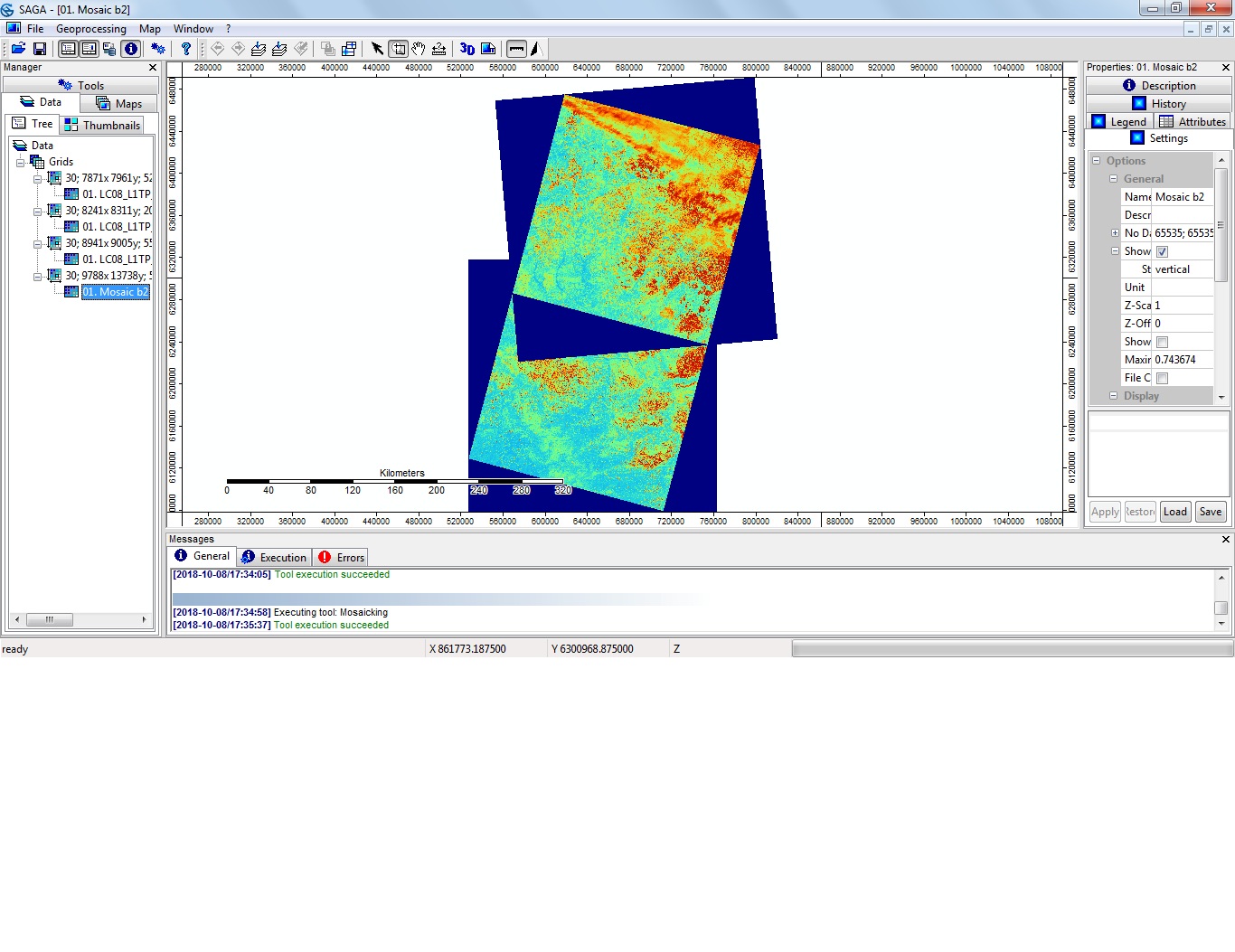

Склеивание гридов.
Добавлено: 08 окт 2018, 17:43
Murmakil
Как правильно склеить изображение без перекрытия изображения синим цветом? У меня получается так
З.Ы. перечитывал мануал и гуглил, но так и не нашел решения проблемы. Это для тех, кто любит ставить минусы.
Re: Склеивание гридов.
Добавлено: 08 окт 2018, 19:34
darsvid
А что у вас зо значениями NoData в исходных растрах - они установлены? Если да, то какие?
Добавлено: 08 окт 2018, 22:00
Murmakil
darsvid писал(а): ↑
08 окт 2018, 19:34
65535; 65535
Добавлено: 09 окт 2018, 13:29
oldbay
Murmakil писал(а): ↑
08 окт 2018, 22:00
65535; 65535
У вас похоже должно быть 0; 65535

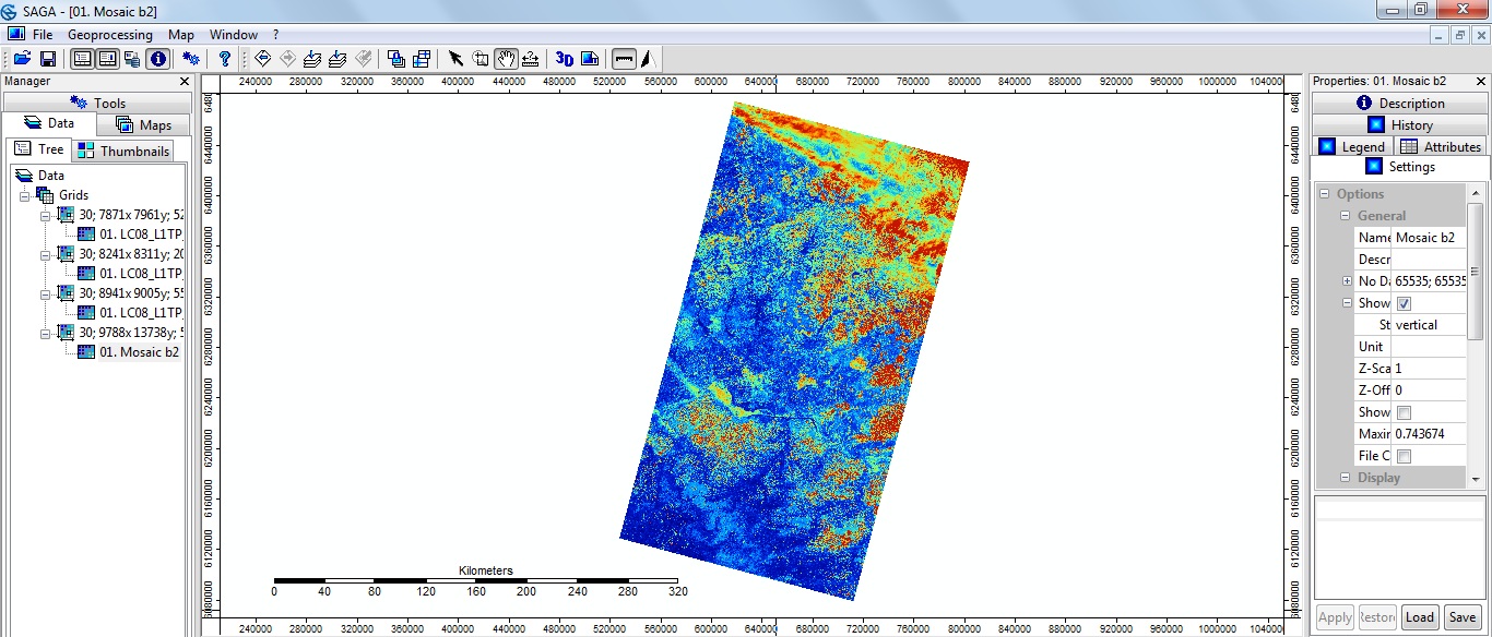

Добавлено: 09 окт 2018, 14:03
Murmakil
oldbay писал(а): ↑
09 окт 2018, 13:29
нет. если поставить такие значения, то пропадает все изображение
Добавлено: 09 окт 2018, 14:16
Murmakil
oldbay писал(а): ↑
09 окт 2018, 13:29
Разобрался. Выставил у исходных гридов -99999;0 и все получилось. Правда у мозаики значения все равно стоят 65535;65535
