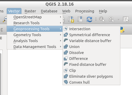

Вот это вот всё вроде работает как для для одного так и для разных слоёв:
2018-09-05 12_31_11-VirtualBox.png (40.17 КБ) 5805 просмотров

Я так понял, что Jasen про эти инструменты знает, но нужны интерактивные, чтобы в режиме редактирования выделил два полигона, нажал, всё обрезалось тут же. Без отдельных инструментов в диалогах, которые генерируют новые слои.
Скоро это будет в QGIS 3:
https://north-road.com/edit-features-in ... -campaign/
