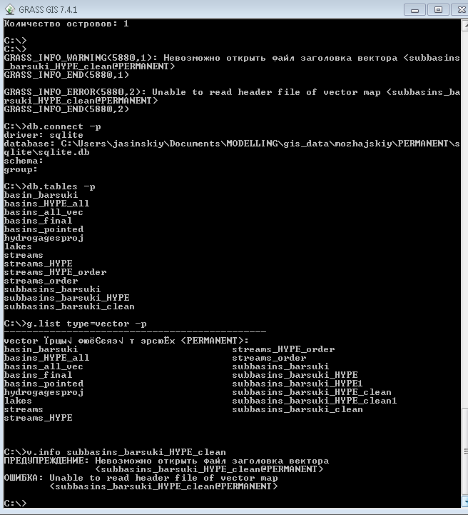

Добавлено: 08 авг 2018, 11:25
Jasen
grass error 2.PNG (37.26 КБ) 19460 просмотров
Команда v.dissolve input=subbasins_barsuki_HYPE column=value output=subbasins_barsuki_HYPE_clean1 --overwrite
Убрал лишнее

Re: Соединение с базой данных не определено
Добавлено: 08 авг 2018, 12:30
Судя по выводу "v.info", слой "subbasins_barsuki_HYPE_clean" повреждён. С остальным надо разбираться предметно.
