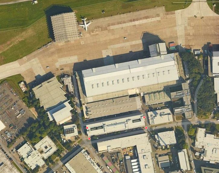

Всем привет!
У меня есть файл .dxf.
Координаты в нем виглядят так как на рисунке.
Локация около Гамбурга (Германия).
Мне нужно определить CRS. Как ето сделать?

а если мне известны 4 координаты файла в wgs84, могу ли я прикруть весь файл в wgs84?
Re: Как определить CRS?
Добавлено: 02 авг 2018, 22:20
Прикрутить-то можно, вопрос, как будеть держаться.
Лучше всё же определить, что за проекция в основе. Выложите известные точки. Может, кто угадает.

А как прикрутить?
Скорее всего проекция в dxf условная (метры).
Мне известны 4 координаты файла dxf в wgs84 (cм. рисунок).
На рисунке видно координати с dxf. На белом фоне написаны соответтвенные координати в wgs84.

Издевавшийся? Если хочешь, что бы тебе помогли - выкладывай координаты текстом, а лучше - сам файл выложи.

Так, смотрим… Углы здания в аэропорту Гамбурга.
К цыганке не ходи, строительная система на осях зданий. Актуальна для дюжины близко расположенных зданий да прилегающего фартука. Строить надо как местную на EPSG:25832 "ETRS89 / UTM zone 32N" с доп. конформным преобразованием.
Как прикрутить? Не как, а к чему :lol:
Начинаем с пересчёта широт/долгот в базовую проекцию, в данном случае UTM. Дальше используем любую из мириада утилит для вычисления параметров конформного преобразования. А вот использование этих параметров зависит от софта. К примеру, в MapInfo добавляют параметры аффинного преобразования, в Global Mapper вводят угол поворота и подправляют масштабный коэффициент проекции, в QGIS создают косую проекцию Меркатора.
