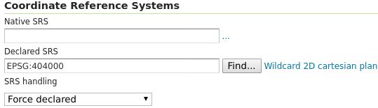

Добрый день народ
У меня есть база данных Postgresql с установленным PostGIS
Версия Geoserver 2.13.1
В SRID 4326 имеется шейп-файл который я закинул в базу даных
Но, добавляя его как слой в GeoServer, поле Natura SRS пуст
t[0]p
