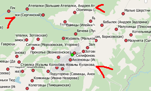

QTiles, не вмещаются названия нас.пунктов
Добавлено: 27 июн 2018, 10:50
Yuraz
Коллеги, все хорошо с QTiles, но вот столкнулся с такой проблемой... Как это решается? Если в QTiles никак иначе, посоветуйте на чем сделать правильно.

Похоже, проблема не решена
https://github.com/nextgis/QTiles/issues/74
Попробуйте плагин qgis2web

Да, не решена... ((
qgis2web посмотрел, немного не то, он делает большой JSON, и на его основе уже показывает данные. Так же я могу показывать, и какой надо гео-JSON генерить "руками". С qgis2web когда зум делаешь, там видимо пересчёт 20тыс точек каждый раз идёт, проц на полную, если ОЗУ мало - плохо дело, поэтому я и выбрал тайлы... с ними во много проще. Если бы не эти надписи, эх ((

Попробуйте ещё плагин QMetaTiles, сделанный на базе того же QTiles.
Также я посоветовал бы ещё Python-скрипт по генерации тайлов:
http://alephnull.net/software/gis/tile_writer.shtml
Использовал его - классная штука, может выручить иногда, когда другие плагины глючат.
