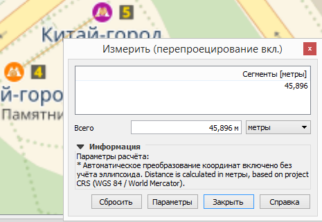

Подскажите, где почитать, как считает QGIS длины (с опцией OTF)
Не пойму логику:
- Создал новый проект (св-ва проекта установились в EPSG:4326, OTF:off)
- добавил Yandex maps (св-ва проекта изменились EPSG:3395, OTF:off)
- добавил новый временный слой EPSG:3857 (св-ва проекта изменились EPSG:3395, OTF:on)
- измерил расстояние 45 м

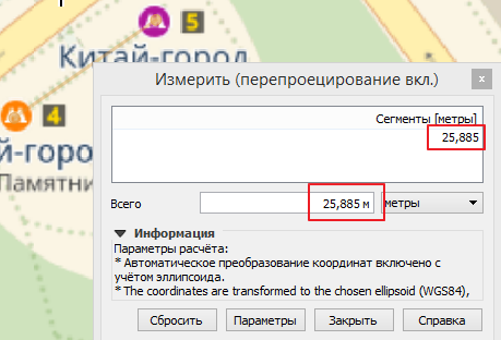

- опять зашел в свойства проекта, снял и установил флаг OTF, закрыл окно [ок]
величина поменялась на 25 м
1. в заголовке окна в обоих случаях пишет что "перепроецирование вкл.", но в информации разные параметры. Почему? Я ничего не менял.
2. величина изменилась с 45 на 25 м - Это нормально?
3. Какая величина правильная???

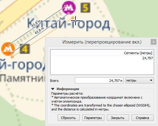

OTF включен
сделал 2 слоя (EPSG:3395 , EPSG:3857)
Оцифровал по линии на каждом (значение в стиле подписи
format_number( $length, 1)  ||  ' m'
приложил рядом линейку...

Встроенные функции, использующие геометрические элементы, используют единицы измерения СОК слоя. Географические системы отсчёта координат(СОК), такие как EPSG:4326 используют градусы, т.е. длина элементов была бы в градусах, а площадь - в квадратных градусах, что довольно бессмысленно. Вам понадобится проецированная система отсчёта координат, использующая метры или футы для подсчёта.

trir, Собственно я и использовал выражения во втором примере. Вот только народ интересуется, а почему мои цифры врут? линейка-то врать не может :)

Я ошибся, не в параметрах QGIS, а в свойствах проекта, вкладка "Общие" -> "Измерения".
Re: Как работает OTF ???
Добавлено: 20 июн 2018, 18:56
Dmitry Stasev
Александр Мурый, СПАСИБО!
Похоже это и есть тот самый баг:
- при "передергивании" флага OTF, на соседней странице "Эллипсойд для измерений" незаметненько переключается
с "None" на "WGS84"
