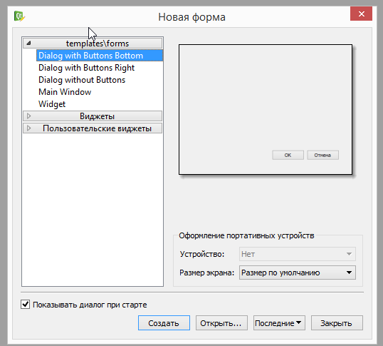

Друзья! Переделываю чужой модуль на питоне под себя. Нужную функцию почти реализовал, возникла проблема добавления диалогового окна. По инструкциям что нашёл в интернетах везде диалоговое окно уже как бы создано при создании модуля с нуля, а дальше его можно менять.
У меня в модуле нет диалоговых окон, есть только функция выделения нужных объектов. Так вот нужно добавить диалоговое окно в котором пользователь должен ввести одно слово (тобишь текст), которое запишется в переменную и будет использоваться для фильтрации объектов.

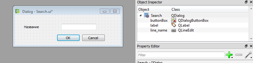

Диалоговое окно создал (в Qt Creator), а как его теперь привязать к программе чтобы после определённого действия оно всплывало и запрашивало значение для переменной?
Мой уровень знаний о Питоне очень начальный, так что сильно не пинайте...

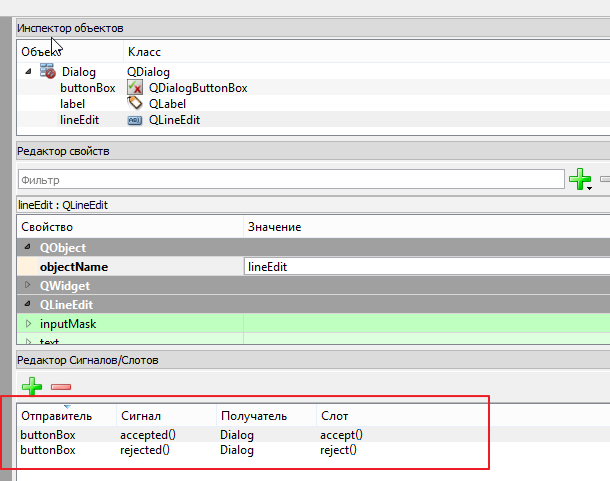

Может все и проще.
Если окно создано из шаблона
то там, скорее всего, уже и сигналы-слоты прописаны
и Вам останется сделать маленький класс (типа обертки на форму)
# -*- coding: utf-8 -*-
from PyQt4 import QtGui, uic
from PyQt4.QtGui import *
FORM_CLASS, _ = uic.loadUiType(u'ПУТЬ К ФОРМЕ search.ui')
class SearchDialog(QtGui.QDialog, FORM_CLASS):
    def __init__(self, parent=None):
        super(SearchDialog, self).__init__(parent)
        self.setupUi(self)
И если Вам не надо добавлять логики в событие нажатия кнопки, можно сделать примерно так:
sd=SearchDialog()
sd.show()
# ждем нажатия
result = sd.exec_()
# смотрим что нажали
if result:
    QMessageBox.information(None, u'Введено', sd.lineEdit.text())
