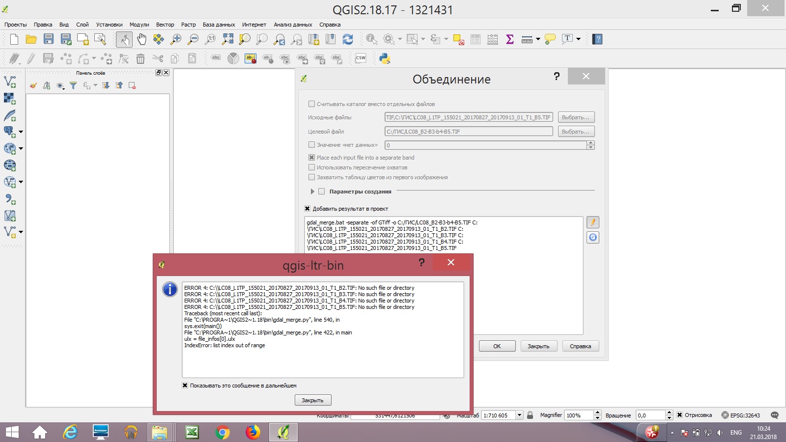

Система Win8.1
ОЗУ 4 ГБ
Видео NVidia
Программа устанавливается и запускается без ошибок
Хочу сделать сборку снимков со спутника Landsat 1 уровень 1
Скачал с EartExplorer снимки и хочу сделать сборку в четырёх спектрах B2-синий, В3-зелёный, В4-красный, В5-ифракрасный.
Пытаюсь сделать объединение и получаю ошибку (см.вложение)
Сообщения: 2243
Re: Проблема со сборкой снимков QGis 2.18.17
Сообщение Игорь Белов » 21 мар 2018, 08:30
Кириллица в путях недопустима.
Кстати, что Вы надеетесь получить, используя gdal_merge.py? Здесь работа для gdalbuildvrt/gdaltranslate.
