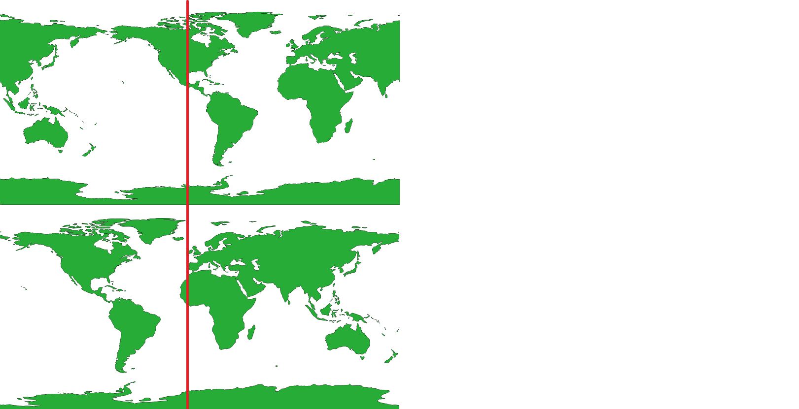

Уважаемые эксперты QGIS,
подскажите, как изменить центр карты в shapefile?
Во вложенном файле на карте СНИЗУ вид по умолчанию, на карте СВЕРХУ пример того, как хотелось бы.
(кроме того, хотелось бы научитьтся менять зум по умолчанию и т.д.)
К сожалению, те советы, которые я нашел на различных сайтах для абсолютного нуля в этой программе оказались малополезны. Может кто то по пунктам рассказать, что надо менять, чтобы получить желаемый результат?

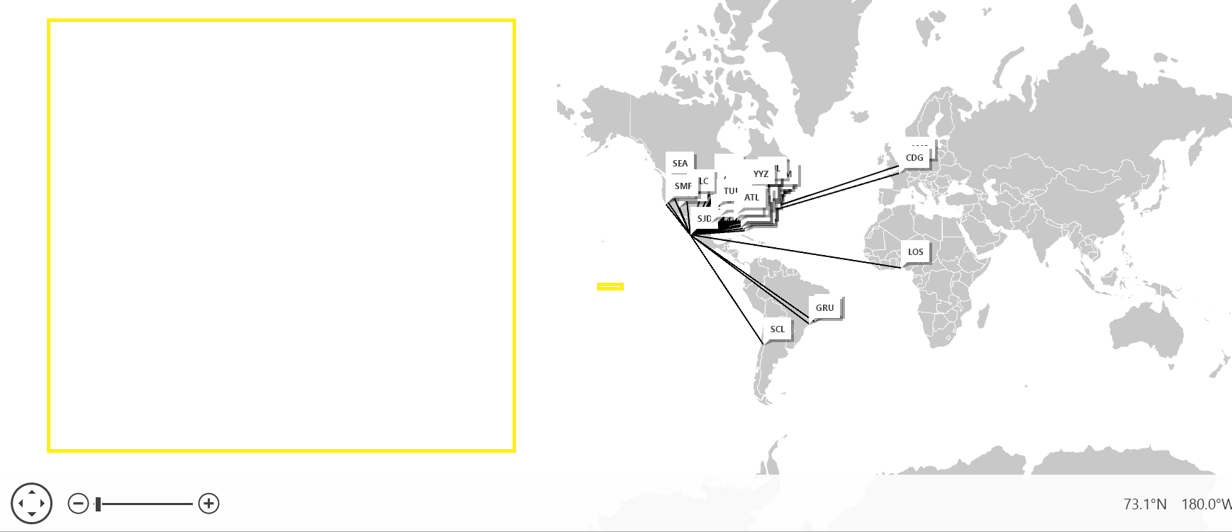

Нужен на выходе shapefile, который будет загружен в dashboard и по координатам будут линии нарисованы и коды аэропортов. Например, как на приложенном файле.

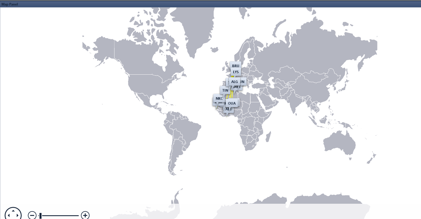

Я не понимаю...
Если в контроле сдвинуть карту так, чтобы Мексика оказалась в центре, у нас слева будет "пусто". С помощью "контрола" эта проблема не решается никак, если мы под контролом понимаем одно и то же (я понимаю под ним "MapControl")

МОжет и устраивает. Пробелма в том, что все эти слова для меня практически "пустой" звук.
Моя задача следующая:
есть необходимость отобразить карту так, чтобы для конкретного аэропорта нужный континент был в центре карты (не просто сдвинут, а именно слева и справа другие континенты, то есть, поворачиваем глобус, разворачиваем на плоскость(. При этом координаты все должны остаться реальными, чтобы можно было начертить линии и отобразить коды аэропортов в нужных местах.
Кто нибудь может оказать помощь? Готов оплатить, если кто то напишет how to, как имея исходный shapefile получить на выходе еще один shapefile, который показывает, скажем, Австралию в центре с остальными континетнами слева и справа.
