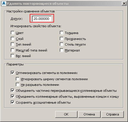

Не указана, к сожалению, версия программы. Если не из ранних, то возможно устроит команда ПОДЧИСТИТЬ, с настройкой "допуска". Если более ранняя, то команда overkill из пакета Express Tools.
Image 1.png (8.34 КБ) 71795 просмотров

Я же приложил к сообщению архив (Пример обработки исходного файла). Там набор программ и в файле *.pdf все пошагово описано.
