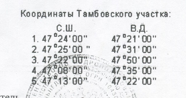

Прислали отводы под участки из лицензий месторождений для учета в генплане поселения вот такого вида:
Но ни слова в документах от тот что это за координаты - СК-2011, СК-95, СК-42 или WGS84.
Кто-нибудь знает в чем Роснедра принимают координаты лицензионных участков.

СК-42 и точка.

А есть ли разница, если там округление до минут?

Величина округления зависит от размера участка. Встречаются и доли секунды.

Да, действительно в одном из бОльших контуров есть:
4	47°24'39"	47°23'53"

Спасибо! Пойду создавать контура.

Только сейчас понял - а причем тут СК-42? Или это "Географическая система координат на эллипсоиде Красовского-40", на котором построена СК-42?

В общем, да. Сайт СОБР Роснедра отдаёт одни шейпы в конической проекции ВСЕГЕИ, другие в географической системе на эллипсоиде Красовского. Обратите внимание на файлы PJ4 в архиве с Тамбовским участком из двух БД.
