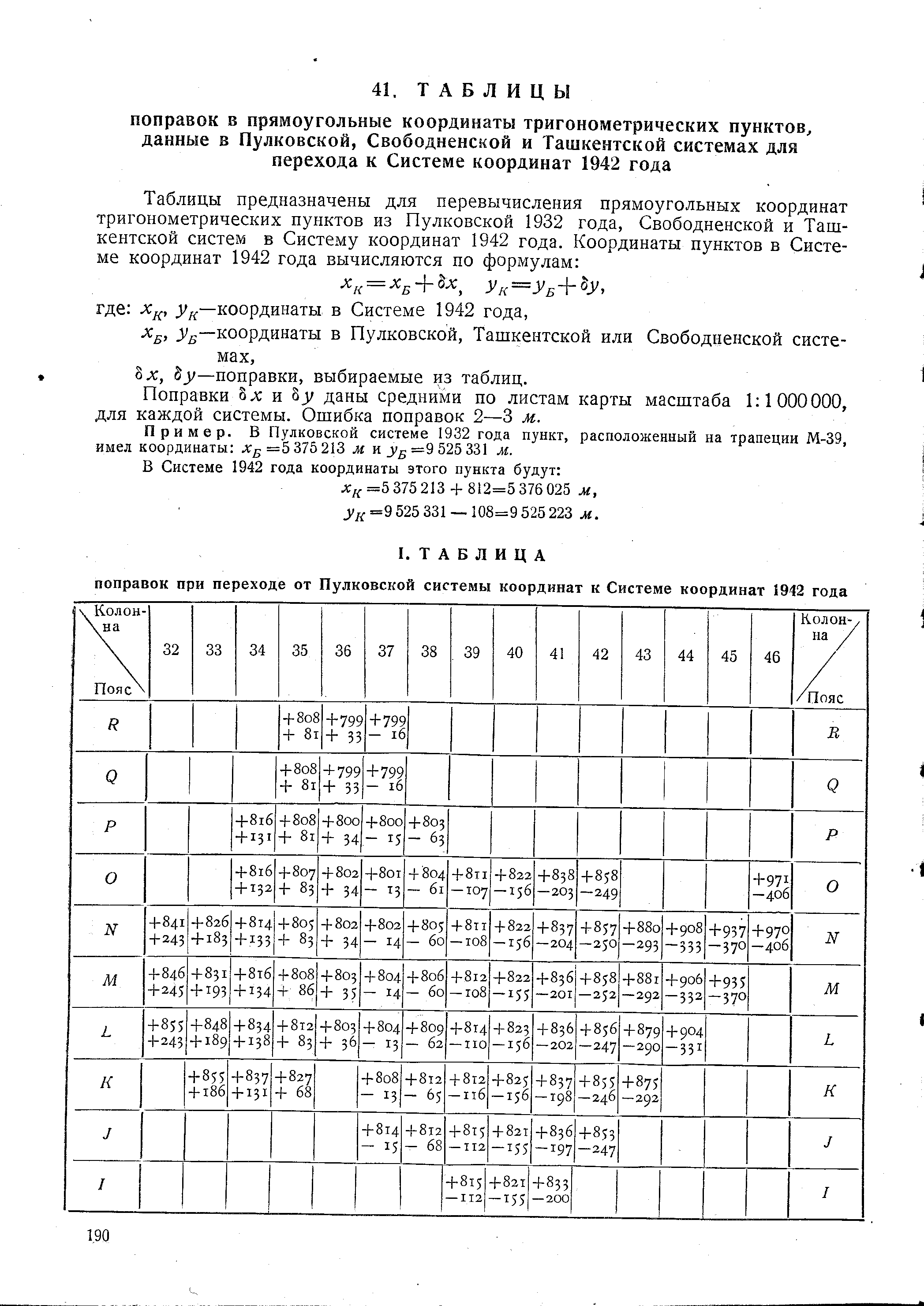

Ну нет, МГГТ оставьте для города Москва. Много точнее привязать в СК-42. Для этого понадобится таблица 41-I из Сборника таблиц для геодезических вычислений ВТУ ГШ 1953 года. Заодно и с кодами EPSG не будет проблем.

  • Речь идёт о том, чтобы принять "+ellps=bessel +towgs84=0,0,0"? Я согласен, но рекомендую переход на эллипсоид Красовского СК-32 → СК-42 хотя бы для выполнения условия о наличии кодов EPSG.

Игорь Белов, то есть координатную сетку нужно пересчитать из СК-32 в СК-42. Лист немецкой карты находится (большей частью) в трапеции М-36. Вводим поправки, чтобы перейти к Пулково-42:
долгота 6610 на карте теперь будет равна 6610803 м, а широта 5420 км - 5420035 м. Теперь выбираем EPSG 28406 (Pulkovo 1942 / Gauss-Kruger zone 6) и поехали клацать точки на пересечениях координатных линий! Всё правильно? Или я что-то напутал?

В целом технология такая, вот только таблица составлена геодезистами для геодезистов, так что
y = X = 5420803 ,
x = Y = 6610035 .
