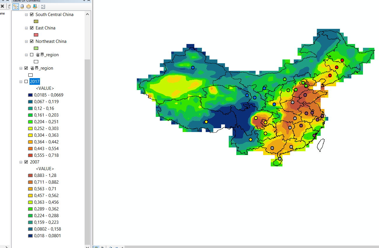

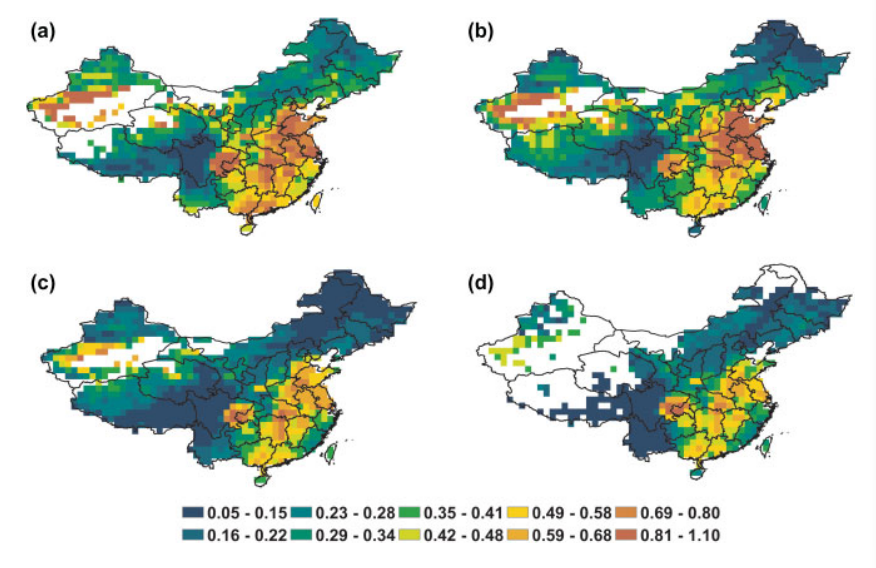

Добрый день. У меня возникла проблема по компоновке нескольких отдельных карт под одно значение. Т.е у меня есть несколько рисунков по распределению AOD (аэрозоля) над территорией Китая в 2007 и 2017 году. Значения показателей в эти два периода разные, но необходимо через Layout View сделать некоторые исправления и сохранить 2 рисунка в один файл, но при этом чтобы для обоих рисунков была одна цветовая гамма и один цвет под каждое значение. Как это сделать.
В пермов русунке показано как на данный момент получается, а на втором как хотелось бы сделать.
это как необходимо сделать
это как есть сейчас.

создать слой на первую дату. настроить пороги классификации
скопировать первый слой
заменить источник на второй растр
