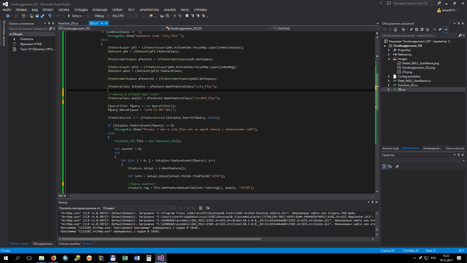

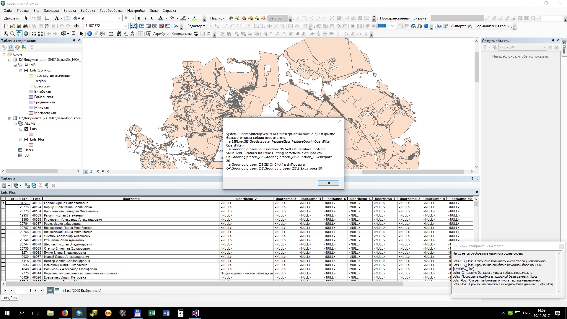

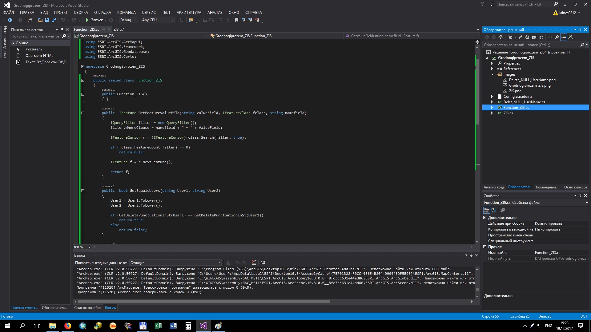

создаем под ArcGis 10.3.1 button
в цикле вызывается поиск по фильтру, создается IFeatureCursor
на 226 шаге цикла вылетает ошибка, решили что надо удалять (dispose) IFeatureCursor
Помогите правильно реализовать

А вы не пробовали сначала проверить количество записей, а уже потом создавать сам курсор. Ну и просто глаз дёргается от FeatureCount в цикле.

luda75 писал(а): ↑
19 дек 2017, 16:37
Ну для того что бы видеть ошибку нужен код - на скринах вовсе не тот код который вызывает исключение (хотя возможно именно тут происходит исключение, но не видно откуда идут параметры функций)
Для работы с курсорами и последующим освобождением ресурсов я обычно использую следующию конструкцию -
            'Dim FC As IFeatureClass 'Тут присваиваем значение для класса
            Dim cur = FC.Search(Nothing, False) 'Выборка по всему классу, замените Nothing на фильр для выборки по условиям
            Dim cur = FC.Update(Nothing, False) 'Выборка для изменения объектов
            Dim feat As IFeature = cur.NextFeature
            feat = cur.NextFeature ' Получаем первый объект, nothing если его нет
            While feat IsNot Nothing
                'Выполняем алгоритмы действий с объектом
                '// обязательные действия в конце цикла
                ' Если происходит изменения объекта
                'cur.UpdateFeature(feat)
                ' Получаем следующий объект
            End While
            System.Runtime.InteropServices.Marshal.ReleaseComObject(cur) 'Освобождаем курсор
