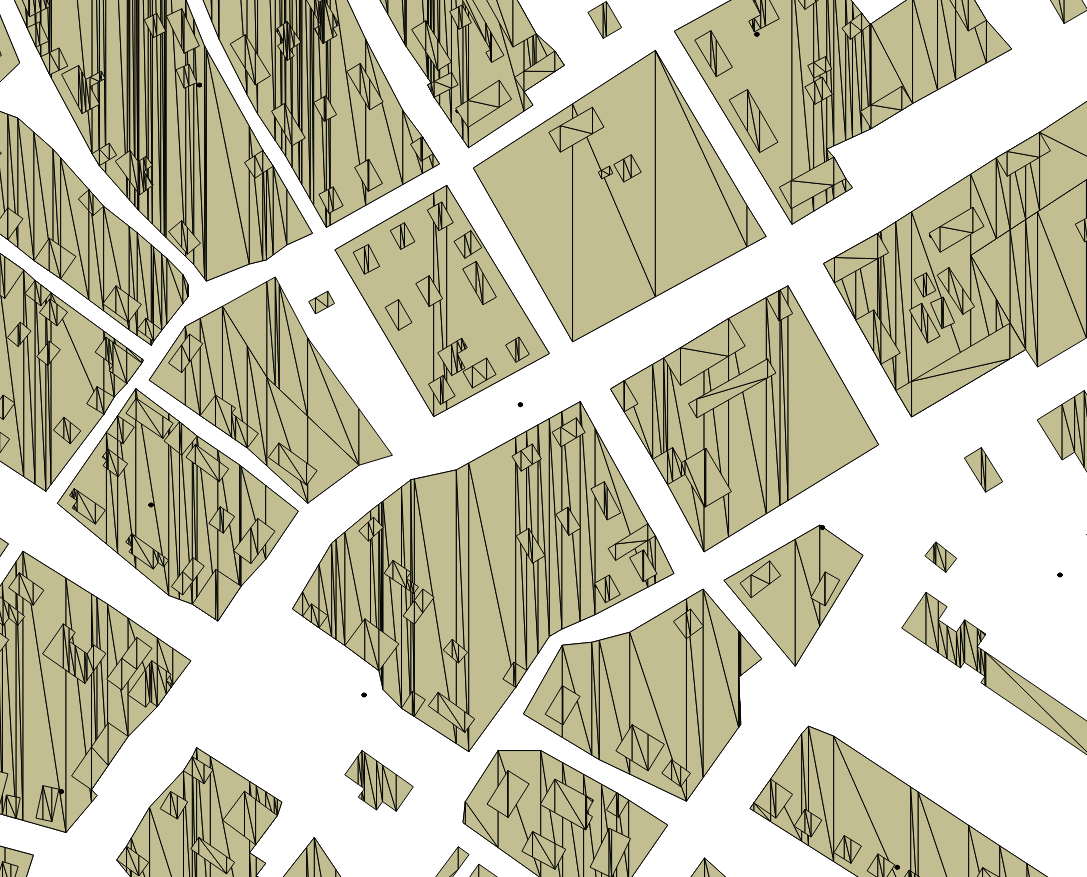

Re: ST_union error with no invalid geometry
Добавлено: 15 дек 2017, 12:43
jerry-maori
ну там оно красиво так;) без фигни.
А вот после конвератции
