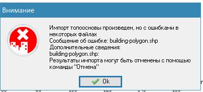

опять что-то не нравится программе:
Спойлер
vibeлшщr image.jpg (19.6 КБ) 12224 просмотра
что где менять нужно подскажите, пошагово если можно))) буду пробовать
