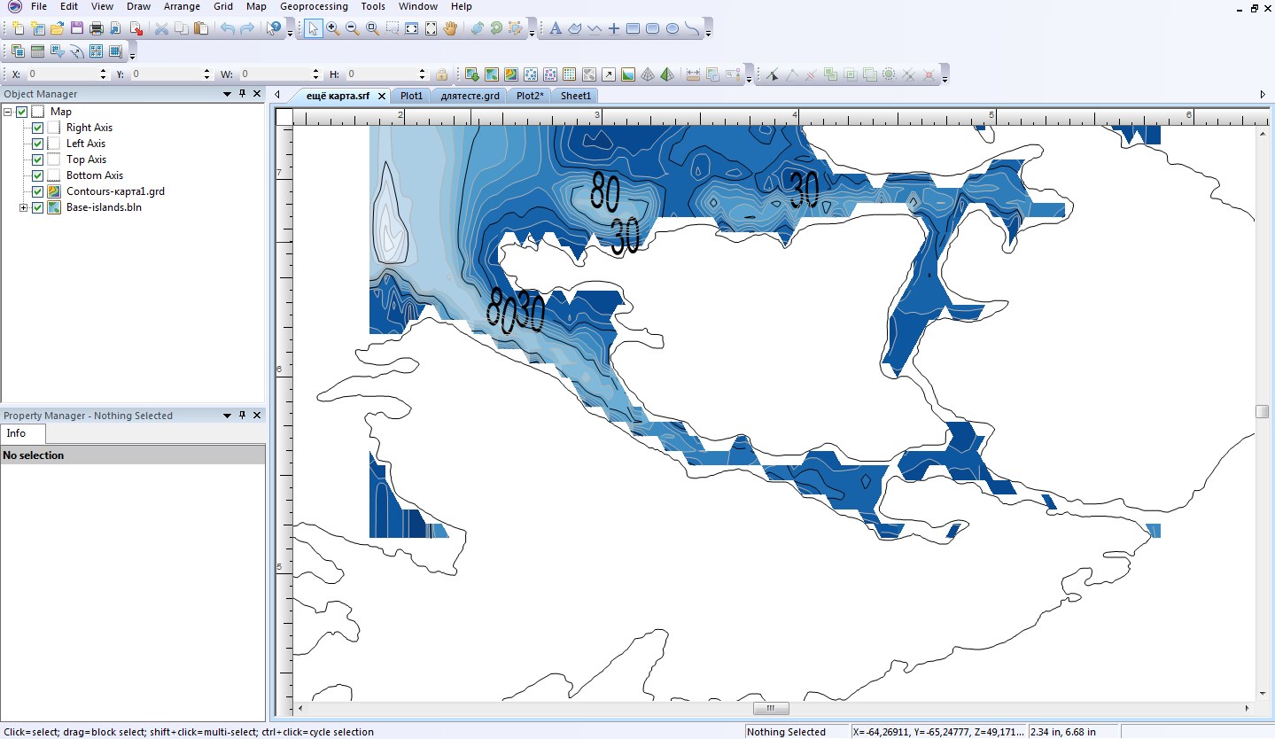

Суть проблемы следующая: имеется промер и подложка в виде островов, острова я выделил функцией digitized, создал .bln файл, после чего я создал .grd со своего промера. Затем, из созданных файлов я сделал бланкирование, и получил в итоге рис.1
рис.1
После этого я создал новую Base Map из своих выделенных островов, и наложил поверх них Contour Layer полученного раннее в результате бланкирования .grd файла, вышло следующее
рис.2
Из-за чего появились белые лесенки по контуру островов, и как сделать так, чтоб отрисовалась вся область (проливы). или я в принципе всё не так делаю ?
(Версия Серфера - 13)

Бланкируйте карту, а не грид.
Re: Неправильное бланкирование области
Добавлено: 12 июн 2017, 23:35
Andrew11
Спасибо Вам, и хотя я не совсем понял совет, ведь я так и делал, вопрос решился посредством Grid Mosaic.
