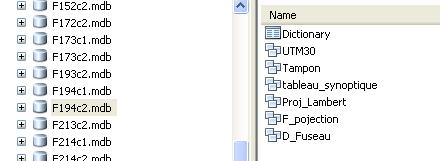

Здравствуйте, форумчане! Нужна помощь.
Есть задача....Необходимо выгрузить из множества баз данных MDB с идентичной структурой классы аннотаций из определенного набора классов объектов,например,в новую MDB. Классы аннотаций объединяет первая буква в имени. Как это сделать? С помощью ModelBuilder? Можно пошаговую инструкцию?
Помощь в создании модели фильтрации данных для выгрузки

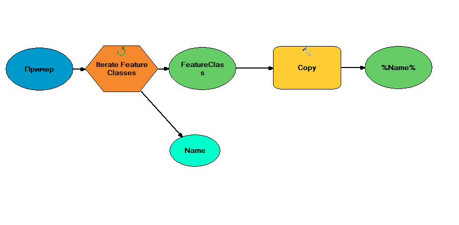

1. Используем итератор классов пространственных объектов.
2. В итераторе на вход указываем папку, в которой лежат все базы данных mdb (в данном случае папка "Пример").
3. В настройках итератора указываем тип класса объектов "ANNOTATION"; ставим галочку Recursive, чтобы обрабатывались все подкаталоги.
4. К итератору цепляем инструмент Copy, в котором в качестве выходного элемента указываем:" путь к новой базе\%Name% ". %Name% - это переменная, хранящая название соответствующего класса аннотаций.
В данном случае выгрузятся абсолютно все классы аннотаций, хранящиеся в базах данных. Если скопируется что-то лишнее (не из целевого набора данных), возможно, руками будет проще удалить.
