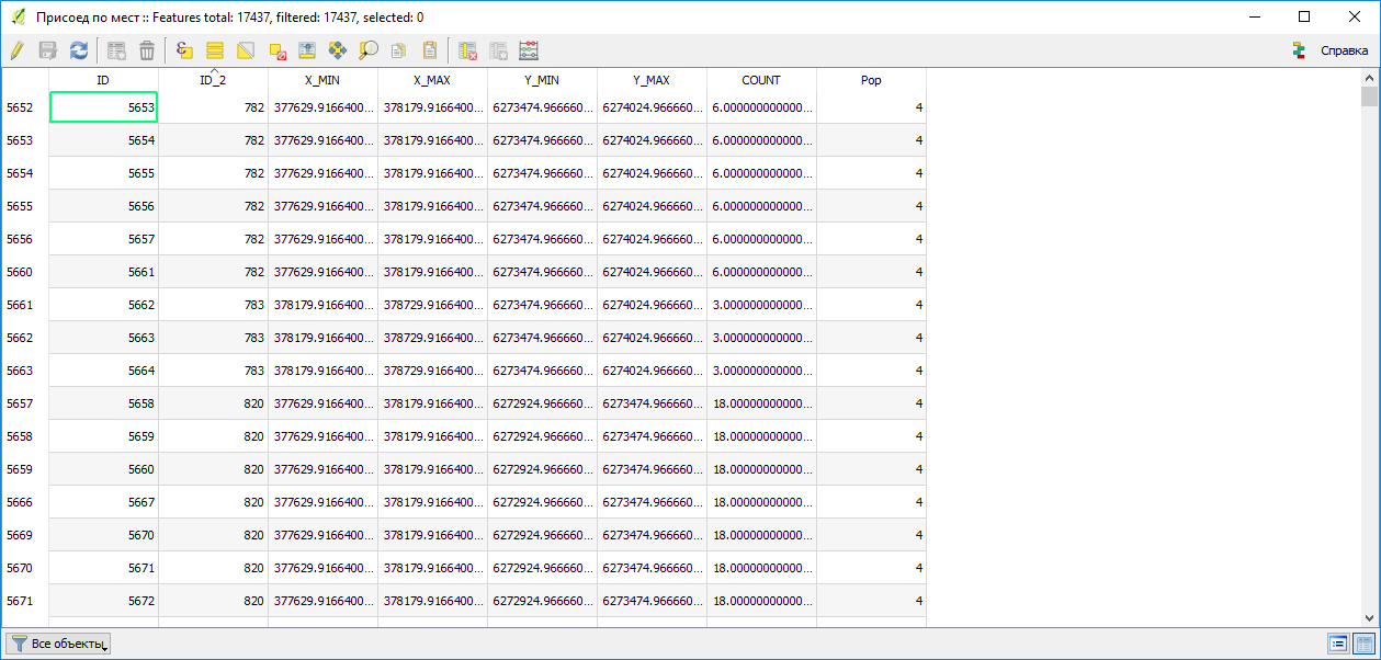

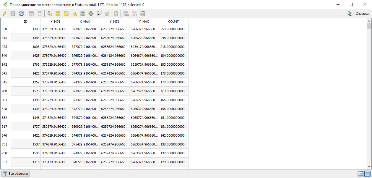

Здравствуйте, форумчане. У меня задание вычислить численность и плотность населения по микрорайонам города (микрорайоны-ячейки регулярной сетки). Есть некоторые затруднения, необходим Ваш совет. У меня есть слой точечных объектов, который содержит информацию о жилых объектах. Я каждому объекту (точке) назначила численность населения. Затем построила регулярную сетку, на основе данных о границах OSM. Затем посчитала количество точек в полигонах (Анализ->Количество точек в полигонах), поле о численности населения в таблице атрибутов пропало. С помощью (Вектор->Управление данными->Присоединение по местоположению) объединила точечный слой с численностью населения со слоем анализа количества точек в полигоне (ячейке сетки), показывает значение населения только одной точки. Подскажите пожалуйста, как можно посчитать сумму населения внутри ячейки? Благодарю.

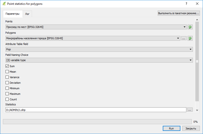

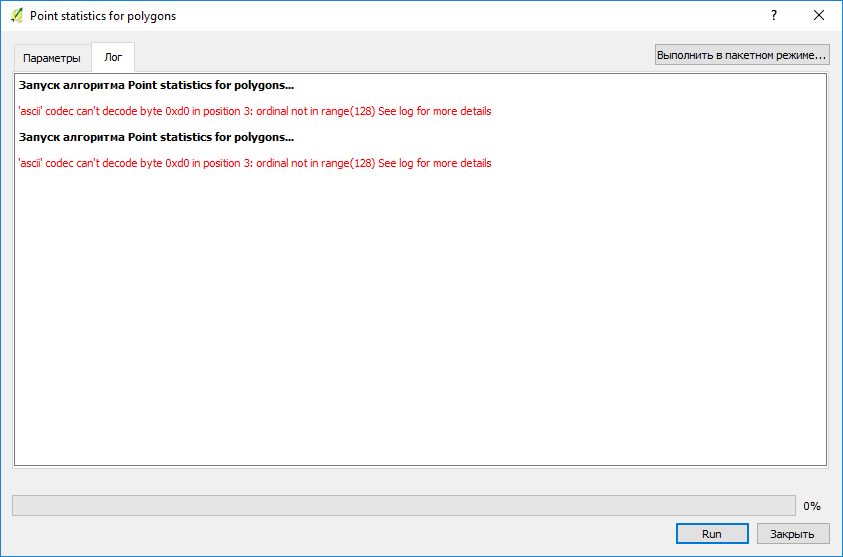

Здравствуйте. Спасибо за совет. Попробовала сделать так как Вы посоветовали, заполняю все поля, а в конце он выдает ошибку. Скажите пожалуйста с чем это связано и что я делаю не так? Выбираю точечный слой (слой получила в результате объединения слоя «Жилые дома» по местоположению со слоем «Микрорайоны»). В результате этого объединения у меня появилось поле «Население» для каждой точки внутри определенной ячейки.
Выбираю полигональный слой («Микрорайоны»)
Выбираю в поле таблицы атрибутов поле Население
В поле выбор наименования выбираю тип переменной
Затем выбираю сумму
Назначаю директорию сохранения файла
Нажимаю ОК и выдает ошибку
Спасибо Вам.

Ошибка
Сообщения: 4187
Re: Регулярная сетка QGIS
Сообщение gamm » 30 апр 2017, 13:35
Маруся писал(а):Ошибка
это русские буковки в путях/именах столбцов/именах файлов/и т.д. Привыкайте использовать только английский буквы и цифры, не создавайте себе проблем.

Ваша проблема в повсеместной кириллице. В названиях файлов и в названиях атрибутов. Это опасные игры :)
Сохранив слои с жилыми домами и микрорайонами в пути без кириллицы, и переименовав атрибуты на латиницу, всё запускается. Если я правильно понял задачу, в качестве points вы указывать должны слой с жилыми домами, а в качестве polygons слой с микрорайонами. Присоединение по атрибуту тут ни к чему.

Все оказалось гораздо проще чем я думала.Русскими названиями я грешу, все исправила, пути переименовала, все получилось и заработало. Спасибо Вам большущее.
