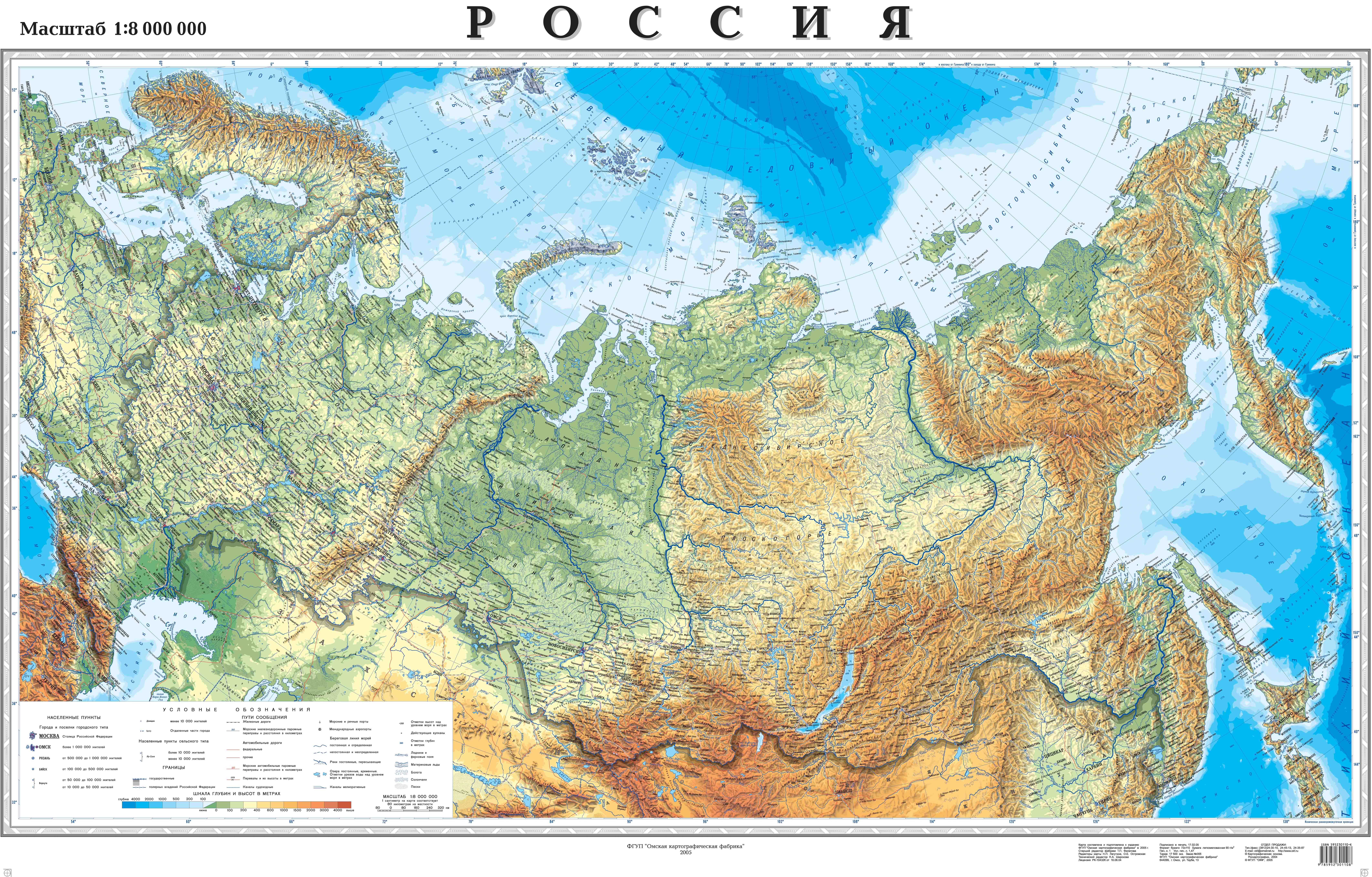

Здравствуйте. Помоги определить параметры проекции для физической карты России. Пробовал привязывать в основных базовых конических проекциях (Каврайского, Красовского, Гаусса-Ламберата и.т.д.) в АркГИСЕ и МапИнфо не чего не выходит. Привязка с трансформацией мне не подходит, нужно определить именно исходные параметры проекции для данной карты.

Спасибо за ответ, но я уже до вас все проекции с данного сайта перебрал, не одна в исходном виде не подходит. (

Спасибо за ответ. Но я так понимаю что карту подтянули методом трансформации по опорным точкам (я и сам так могу), а вот как узнать исходные параметры проекции растра, так чтобы привязать ее по исходной координатной сетки без трансформации????

Либо каким-то образом добиваться ответа у создателей сего произведения, либо ждать чудесного просветления (я не шучу). Иначе только привязка по опорным точкам.
это не возможно, Косая перспективно цилиндрическая проекция ЦНИИГАиК - Not supported

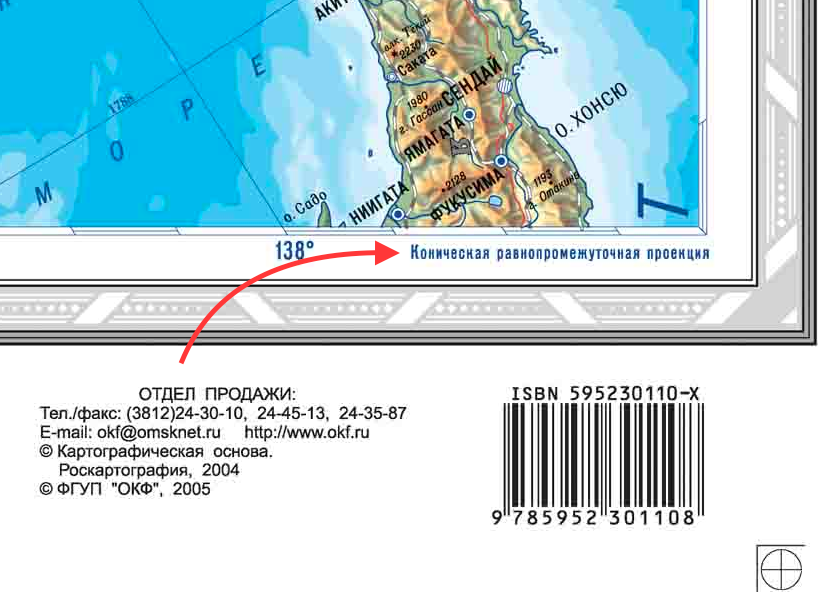

Сообщение Xmypblu » 16 апр 2017, 14:04
мало понимаю в проекциях, но спрошу ТС - а указанная проекция на карте, не то что нужно?
Снимок экрана 2017-04-16 в 13.49.09.png (337.54 КБ) 14707 просмотров
kazakov.gis
Сообщения: 117
Зарегистрирован: 02 окт 2012, 16:30
Репутация: 6
Откуда: Иркутск
Re: Проекция физической карты России??
Сообщение kazakov.gis » 16 апр 2017, 14:18
Xmypblu писал(а):мало понимаю в проекциях, но спрошу ТС - а указанная проекция на карте, не то что нужно?
Равнопромежуточных конических проекции великое множество, каждая со своими параметрами.

Всем спасибо. Придется все же опорные точки набивать. :(

kazakov.gis писал(а):я так понимаю что карту подтянули методом трансформации по опорным точкам (я и сам так могу)
Именно так.
kazakov.gis писал(а):а вот как узнать исходные параметры проекции растра
Для этого нужны опорные точки и поверхностное знание математической картографии.
kazakov.gis писал(а):так чтобы привязать ее по исходной координатной сетки без трансформации?
В данном случае это невозможно, т. к. в центре проекции Красовского главные масштабы разные. Буржуйские программы не умеют работать с такими проекциями, так что нельзя просто взять и привязать. Поэтому пришлось трансформировать карту в близкую проекцию.
