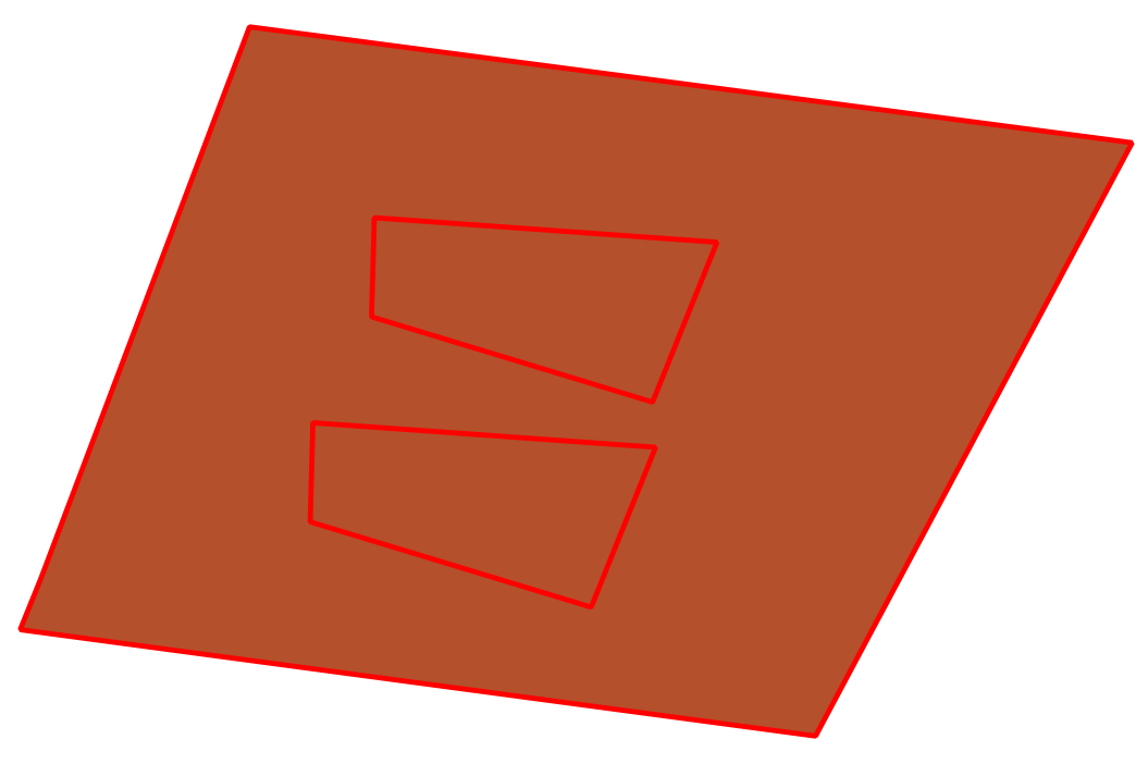

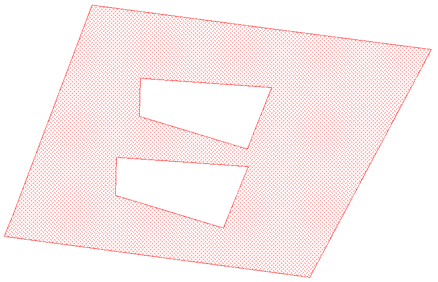

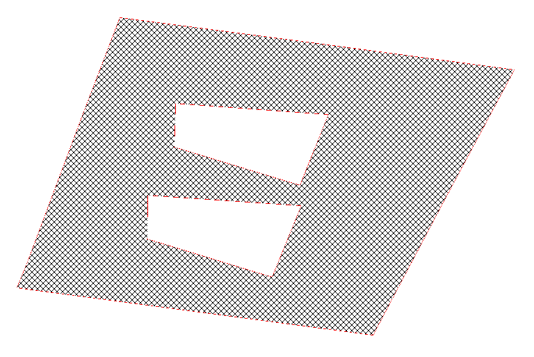

Полигоны с отверстиями MIF отображаются в QGIS без отверстий. Точнее, границы отверстий видны, но полигон один цельный.
Полигон после импорта в TAB Mapinfo:
Полигон MIF в Global Mapper:
Полигон MIF в QGIS:

Верно, к MIF у QGIS особое отношение. Наблюдения:
  1. Если внешний контур обходится по часовой стрелке, QGIS не рисует дырки внутри сонаправленных внутренних контуров и рисует внутри противонаправленных.
  2. Если внешний контур обходится против часовой стрелки, QGIS независимо от направления обхода внутренних контуров рисует дырки, как миленький.
Между тем весь день сегодня (Луна во второй четверти, Юпитер в Деве) MapInfo в разных экспериментах создаёт полигоны с направлением обхода всех внешних и внутренних контуров по часовой стрелке.
