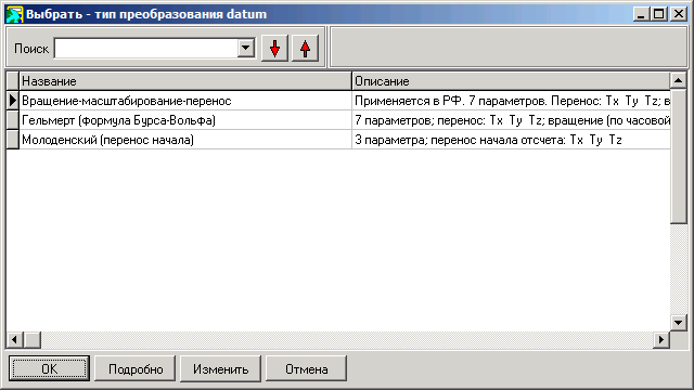

Игорь, я спрашиваю, потому, что там внутри программы, в настройках не видел я эти оба варианта для выбора. Дело в том, что у меня на руках есть эти параметры для нужной мне территории, но не знаю программа как принимает это, что бы вводит их туда.Игорь Белов писал(а): Оба два.

Re: PHOTOMOD GeoCalculator теперь на Android
Они доступны при создании нового датума, когда выбираете тип преобразования:bingeomap писал(а):внутри программы, в настройках не видел я эти оба варианта для выбора. Дело в том, что у меня на руках есть эти параметры для нужной мне территории, но не знаю программа как принимает это, что бы вводит их туда.
Ах, да, внимательно не посмотрел..Игорь Белов писал(а):Они доступны при создании нового датума, когда выбираете тип преобразования:
Спасибо!
И еще, меня путает ответ который дали на форуме компании "Ракурс". Там написали: "Все вращения выполняются в соответствие с ГОСТ2008, порядок разворотов осей - против часовой стрелки."
forum.racurs.ru/viewtopic.php?t=267
А в описании программы написано так:
Name: Гельмерт (формула Бурса-Вольфа)
Description: 7 параметров; перенос: Tx Ty Tz; вращение (по часовой стрелке): Rx Ry Rz; масштабирование: 1+S
Т.е. по или против часовой стрелки? Это мне не понятно.
Действительно, непонятно. Всё же описание первого метода за то, что это Coordinate Frame, как в ГОСТ. Тогда второй метод должен быть Position Vector. Вечером погоняю программу и проанализирую выдачу для уверенности.
Так и есть. Только при использовании баз данных других систем координат порядок методов в этой таблице другой, а соответствие английских наименований и описаний русским аналогам не дословное.Игорь Белов писал(а):описание первого метода за то, что это Coordinate Frame, как в ГОСТ. Тогда второй метод должен быть Position Vector.
Неудобно, что в диалогах нельзя увидеть тип преобразования существующего датума. Я сумел получить его только с помощью кнопки [Экспорт…]. Создаётся XML файл с расширением "x-ref-system", в котором данные о преобразовании находятся под тэгом 5443. Вложенные тэги 5701, 5702 и 5703 содержат соотвтственно идентификатор, название и описание преобразования. Название и описание произвольные, полагаться можно только на идентификатор. Если не ошибаюсь, его значения соответствуют следующим преобразованиям:
- EPSG:9603 Geocentric translations
- EPSG:9606 Position Vector
- EPSG:9607 Coordinate Frame rotation
