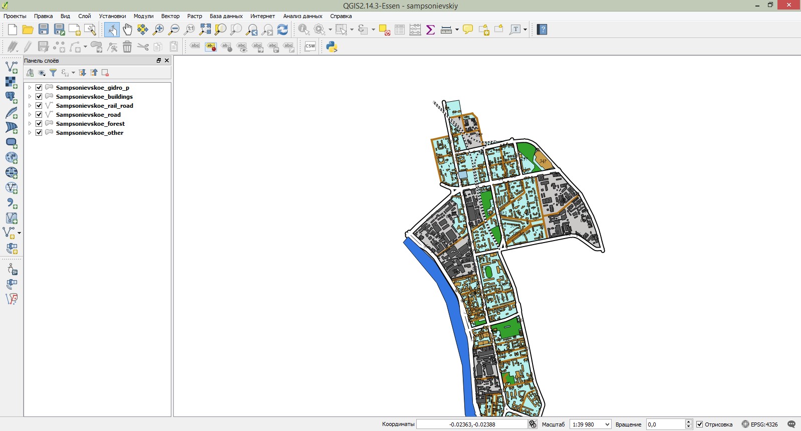

Вот оцифрованный район

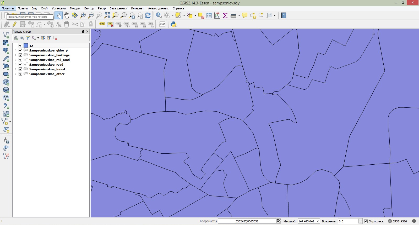

А вот карта города с эти районом посредине. Но его там нет! Нужно, чтобы в карте города появился мой район. Как это можно сделать?

Очаровательно! СК проекта WGS 84, преобразование на лету (OTF) не включено. Может быть, все слои заявлены в одной системе, а может, принудительно снят флажок OTF, — плохая идея, если у слоёв разные проекции.
При этом на второй картинке координаты явно не градусы. Вероятно, метры в проекции Меркатора. Нехорошо.
На первой картинке координаты нулевые. То ли в географических координатах, то ли в проекции Меркатора оцифрован участок Атлантики в районе экваториальной Африки.

OTF включал 100 раз. Я же менял систему координат Меркатор на WGS84 почему Африка?
