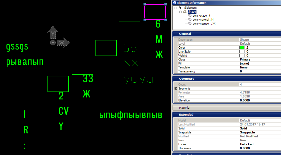

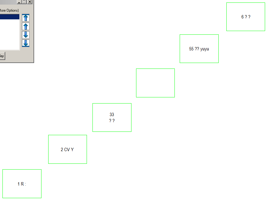

Открываю в GM файл dgn (MicroStation), где к элементам привязаны tags для характеристик этих объектов. Сами поля данных считываются, но содержание на русском почти всегда отображается знаками вопросов - "?".
Только на одной машине, с Windows XP и GM 15.1 х32 все русское читается на русском.
Как с таким бороться? Это в MicroStation:
Это обычно вид в GM:
111.rar - 111.dgn.

А пока у меня по-прежнему вопросы вместо русского. :(
