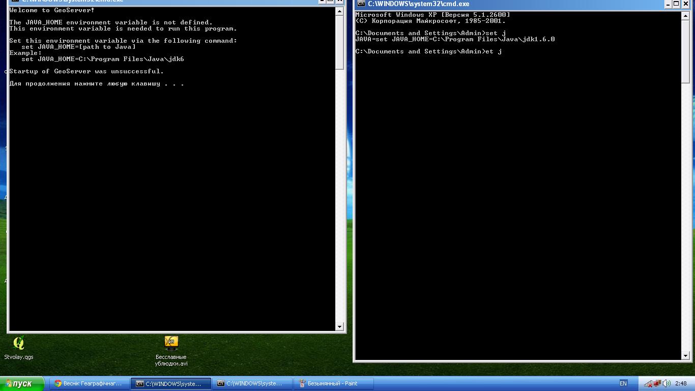

Доброго времени суток, подскажите в чем проблема ни как не могу разобраться с JDK
- Безымянный.JPG (89.47 КБ) 24897 просмотров
V.Maxim
- Сообщения: 62
- Зарегистрирован: 14 фев 2012, 16:07
- Репутация: 13
Re: Начало работы с GeoServer
А если вручную посмотреть переменные среды ? там указан путь ?
