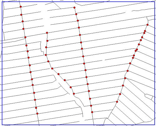

Добрый день, уважаемые форумчане.
Помогите разобраться в несложном, на первый взгляд, задании: имеется слой (.tab), в котором все объекты являются полилиниями (у меня это улицы). Требуется построить точечный слой, в котором каждая точка является узлом всех возможных пересечений всех линий.
Дело в том, что функция IntersectNode мне не подходит, т.к. создаёт не точечный объект, а полилинию с узлом в точке пересечения.
Версия Mapinfo - 7.0
Спасибо за помощь)

Re: Нахождение узлов пересечения полилиний
Добавлено: 17 окт 2016, 14:27
KatyaBoyko
Вот так (тут точки проставлены вручную и не во всех пересечениях)
Добавлено: 17 окт 2016, 14:28
KatyaBoyko
...точкИ являются узламИ всех пересечений - наверное так мне нужно было написать
Добавлено: 18 окт 2016, 13:32
thegeo
Подобных штатных функций в MapInfo нет. Думаю что, несмотря на кажущуюся простоту вопроса, без кода здесь не обойтись.
Использование IntersectNodes(ob1,ob2,1) (как и, похожей по результату, Overlap(ob1,ob2)) здесь мало поможет. Прикладываю программу решающую подобную задачу. Перед тем как нажать на кнопку нужно выбрать объект (любой) на обрабатываемом слое. Обрабатываются объекты с типом полилиния. Есть одно ограничение: точки пересечения, попадающие на одну линию параллельную оси Y, не обрабатываются. Судя по вашей картинке такая ситуация маловероятна и я не стал усложнять код.
Скомпилировано на MapBasic v.8, надеюсь, что ваша версия MapInfo это воспримет (MB v.7 не оказалось в доступности).
