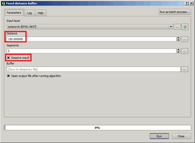

Открываем слой остановок в QGIS. Работаем:
  • Создаём единый буферный слой с фиксированным радиусом подходящего размера.
  • Рассыпаем его на отдельные полигоны.
  • Автоматически нумеруем полигоны.
Дальше можно перенести номера полигонов на остановки. А можно создать точечные объекты из центроидов полигонов.
Создание буферного слоя:
[QGIS geoalgorithms] → [Vector geometry tools] → [Fixed distance buffer]
Создание буфера
Разбиение буфера на отдельные полигоны:
[QGIS geoalgorithms] → [Vector geometry tools] → [Multipart to singleparts]
Нумеруются объекты в калькуляторе полей.
Радиус при построении буфера должен быть таким, чтобы зоны вокруг одноимённых точек перекрывались между собой, но не с соседями. В СПб этого добиться трудно, без ручных операций вряд ли обойдётесь.

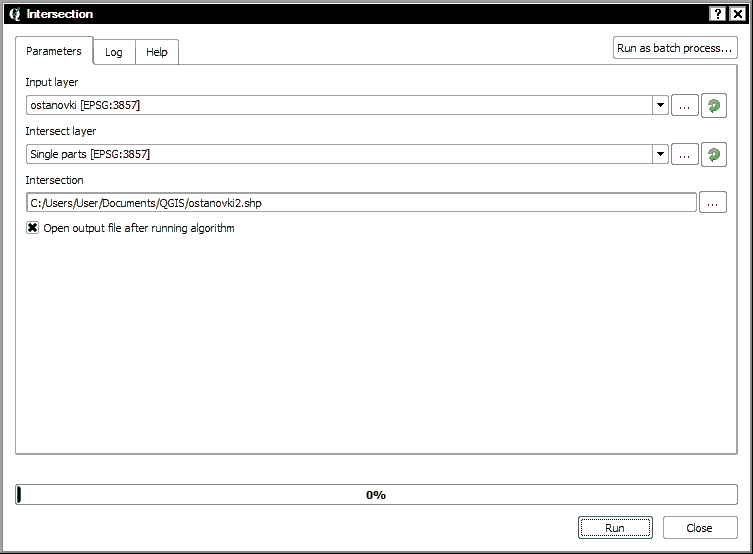

qwaqwaqwa89 писал(а):Как сделать так чтобы напротив каждой остановки прикрепился номер полигона, в который она попала?
[QGIS geoalgorithms] → [Vector overlay tools] → [Intersection]
Пересечение (объединить атрибуты по положению)
