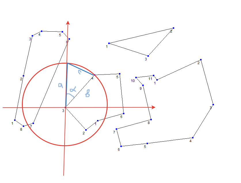

Всем привет! Оказалось что такое решение не подходит, т.к. система координат в WGS-84
сейчас думаю как по другому найти. может кто знает? пишите))
Re: Помогите с расчетом направления отрезка
Добавлено: 04 июл 2016, 07:33
klerk184
Мне нужно найти угол альфа, на рисунке я попытался нарисовать. Из рисунка: сторона а=b, так как это радиус. как найти сторону С и угол альфа?
2016-06-30_13-06-32 (2).png (28.64 КБ) 11739 просмотров

А причем тут сфера? у меня же вроде в плоскости.
Добавлено: 04 июл 2016, 12:59
http://gis-lab.info/qa/sphere-geodesic- ... oblem.html
