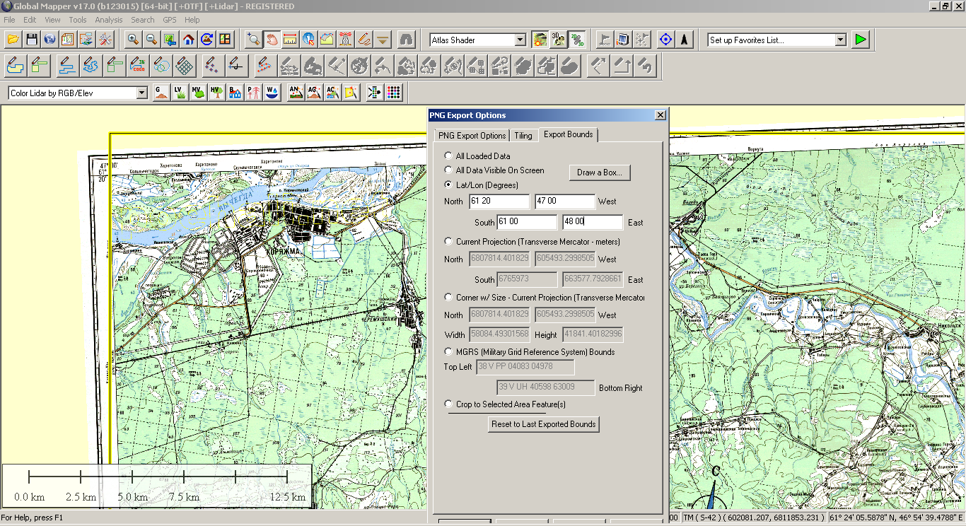

Доброго времени суток, уважаемые форумчане. Сразу говорю просмотрел подобные темы, но ответа к сожалению не нашел. У меня возник вопрос о порядке ввода координат при обрезке растра. Как ни пытался, желтая результирующая рамка в нужные места не садится. Подскажите, как решить эту проблему и что я не правильно делаю? Спасибо!

config писал(а):желтая результирующая рамка в нужные места не садится
Что есть нужное место? Внутренняя рамка листа? По ней вот так не обрезать. Введённые географические координаты определяют прямоугольную область. Программа пересчитывает её в область в координатах текущей проекции и обрезает по жёлтой прямоугольной рамке.
Решением может быть опция "Crop to Selected Area Feature(s)". Предварительно придётся создать полигоны трапеций. Что получится, не знаю, пробуйте.
Надёжный приём — изменить текущую проекцию на Меркатора на том же датуме S-42. Тогда внутренняя рамка листа окажется прямоугольником с вертикальными линиям меридианов и обрежется точно так, как Вы хотите. И склейка получится идеальная.

ErnieBoyd, понял, в очередной раз, спасибо огромное!
