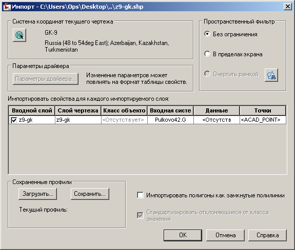

Доброго времени суток, уважаемые форумчане. Собственно мой вопрос в названии темы. В программу AutoCAD Civil 3D вставил растр с геопривязкой в системе координат GK-9 (1942г). Для проверки правильности привязки карты подгружаю шейп-файлотсюда, предварительно назначив чертежу вышеуказанную систему координат и при вставке шейп-файла аналогично(скрин). По логике, сетка должна сесть в расположение растра. Но, к сожалению, получается громадный отлет. Понимаю, что я делаю что-то не так. Подскажите, кто в курсе, в чем моя ошибка? Спасибо.

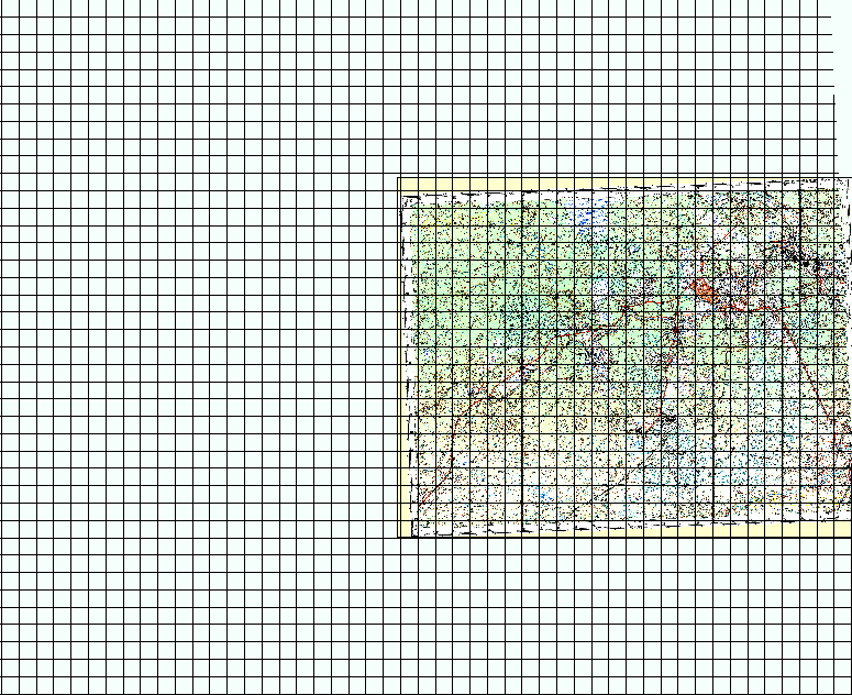

Сообщение sergtor » 05 май 2016, 08:18
trir, понял, спасибо большое! Буду разбираться.
Все получилось. Еще раз спасибо.
