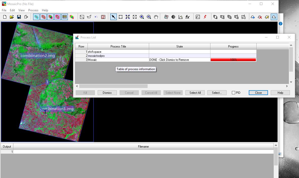

Коллеги, доброго времени суток!
Попробовал сделать мозаику из снимков Landsat 7, предварительно сделав синтезированные изображения из трех каналов. На выходе мозаика не получается. Процесс лист окрашен красным. В чем может быть дело не подскажете?

лог читай

nadiopt писал(а):лог читай
Спасибо!Прошу простить, но я эту программу только начал изучать. Где этот лог файл расположен?

нет проблем. Лог обычно автоматом помещается в $HOME/imagine_log%t
а где он лежит, можно посмотреть в файл-преференсиз-юзер интерфейс энд сешн
