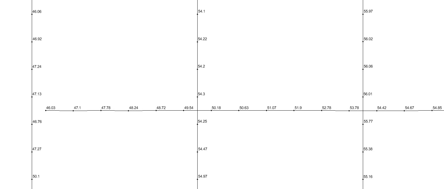

Здравствуйте! очень нужна помощь! суть проблемы: как имея файл координат: xyz, состоящий из пересекающихся линий выровнять высоты на крестах( в местах пересечений)?
нужно что то вроде интерполяции но чтоб не создавать новую точку, а изменить координаты уже существующих. высоты на пересечениях не бьют - разнятся в некоторых местах по 5-7 метров. в ручную править можно ооочень долго. хелп народ((

А какой вариант-то высот верный на какой из линий?

сложный вопрос. уже не узнать, поэтому и хочу как то усреднить это значение. есть возможность? ил итолько ручками?

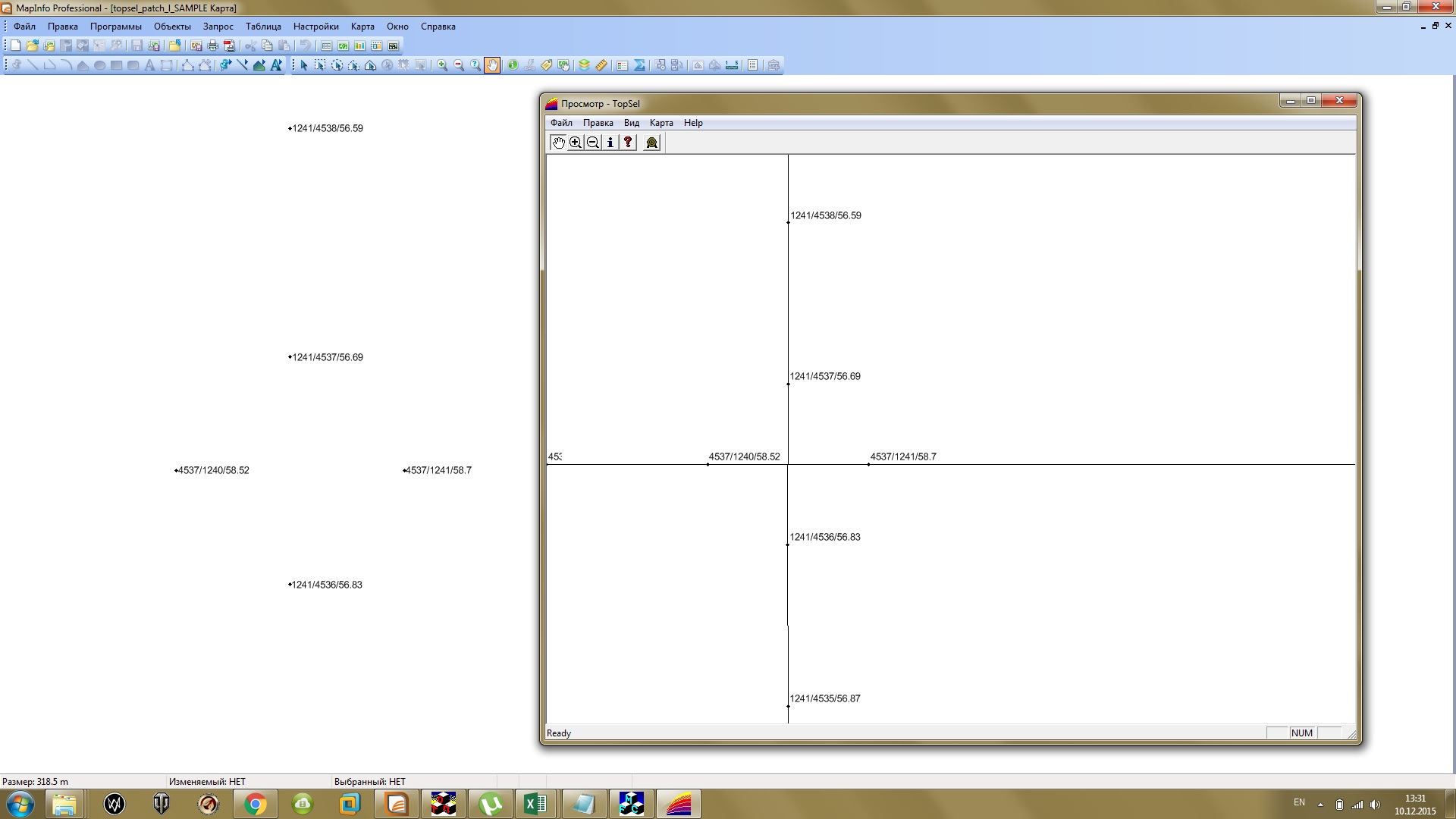

Я немного поигрался с точками (через линейную интерполяцию с последующим сглаживанием и сэмплингом). Посмотрите, подойдёт ли вам такой вариант. В архиве шейп-файл с частью "выровненных" по высоте точек.

скачал файл, глянул, если честно разницу не увидел( к примеру крест 4537/1240. "отлет" по прежнему остался ~2м по остальным крестам пробежал эффект тот же

вот пример. в мап ваш файл, в топселе мой.

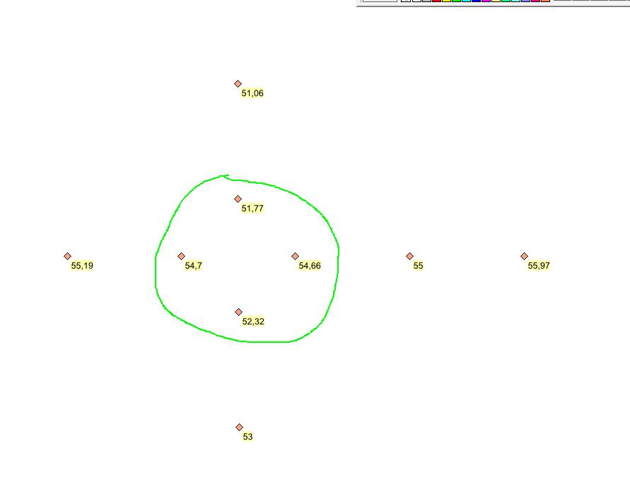

я правильно понял, что нужно в 4 точках изменить высоту на среднюю? (по этим 4 точкам что выделены зеленой лининей)

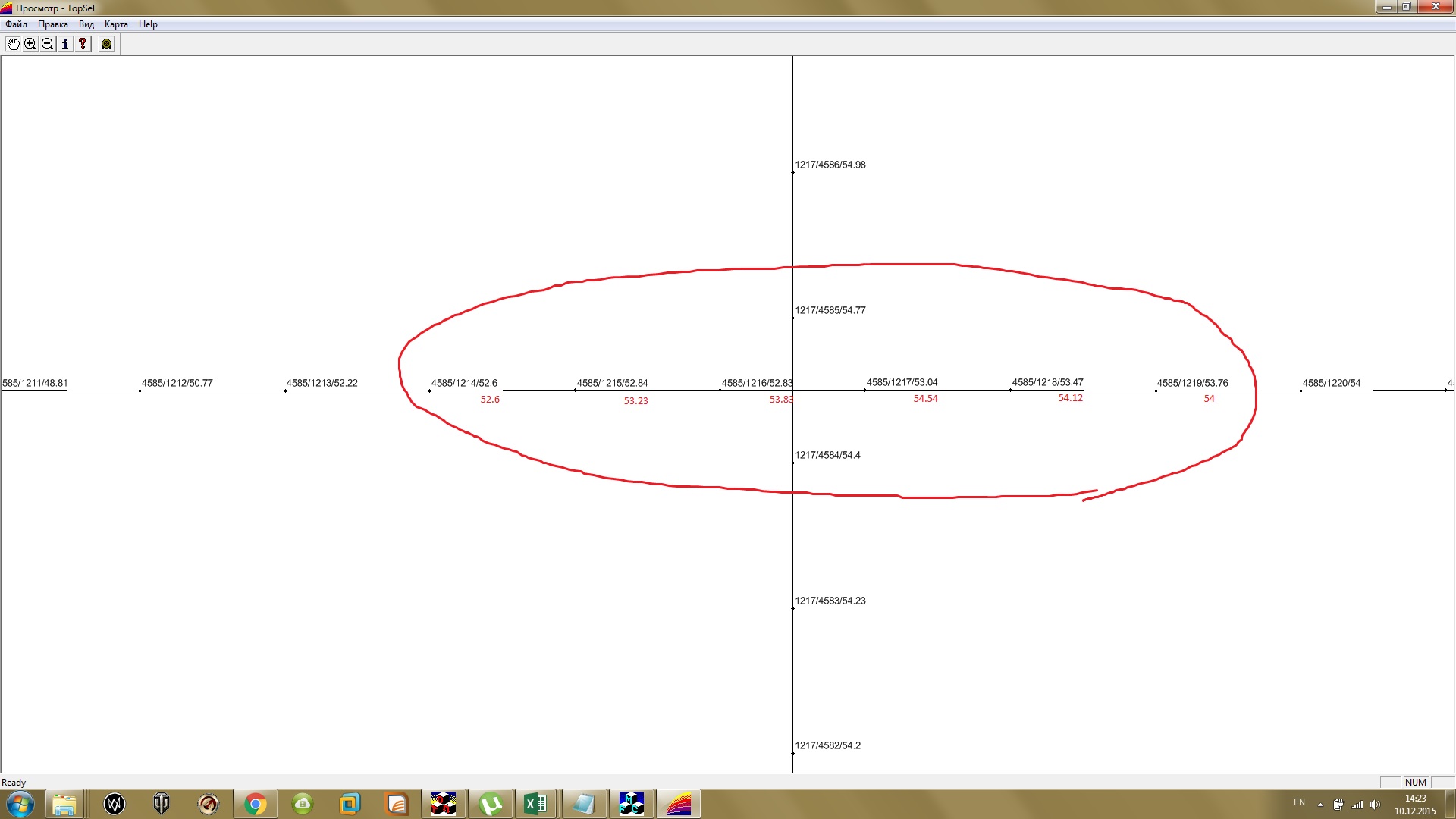

ну почти да, разница лишь в том что это два профиля (линии) и у них разниться высота уж очень сильно, и ее нужно усреднить. то есть к примеру взять четыре точки, но по одной линии и усреднить так чтоб она приблезительно с допуском в 0.8м попала по высоте со вторым профилем.
скинул пример. что то вроде усреднения.
