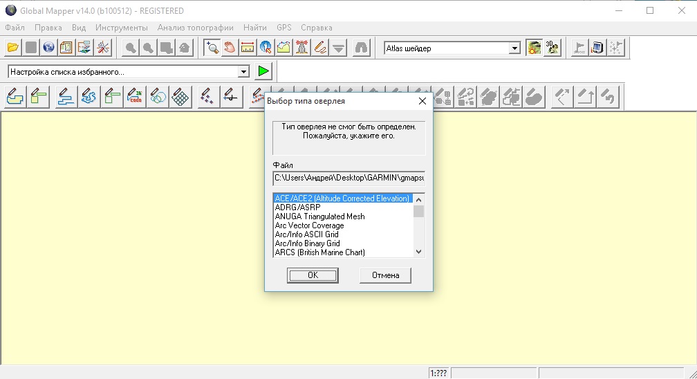

Столкнулся с такой проблемой... Имеется навигатор Garmin GPSmap 60CSx. В сервисном центре в него залили квартальные сетки лесничеств. Дома скопировал их на комп, файлы в расширении *.img, через GPSmapEdit открываются. Внимание вопрос. Каким образом я могу эту сетку добавить в качестве слоя в Google earth? Пытался открыть через Global Mapper, но он выдал сообщение: "Тип оверлея не смог быть определен. Пожалуйста, укажите его" и длинный длинный список неизвестных мне аббревиатур.

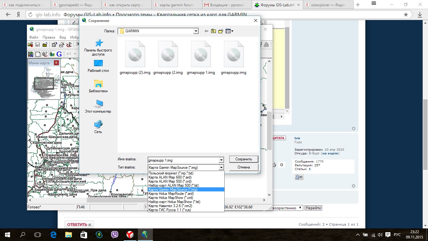

да вот нету там kml.... либо я не там ищю?trir писал(а):Через GPSmapEdit перегнать в shp или kml
- Новый точечный рисунок.jpg (267.37 КБ) 25577 просмотров

Хватит постить гигантские бессмысленные скриншоты - у любой толковой программы есть список форматов, с которыми она работает, любой может ознакомиться.
Если GPSMapEdit открывает карту в формате IMG, ее же он сможет сохранить в формате .MP или .TXT - в так называемом "польском текстовом формате".
GlobalMapper гарантированно открывает "польский формат" и гарантированно экспортирует в KML/KMZ.
Разбирайтесь, все получится.
