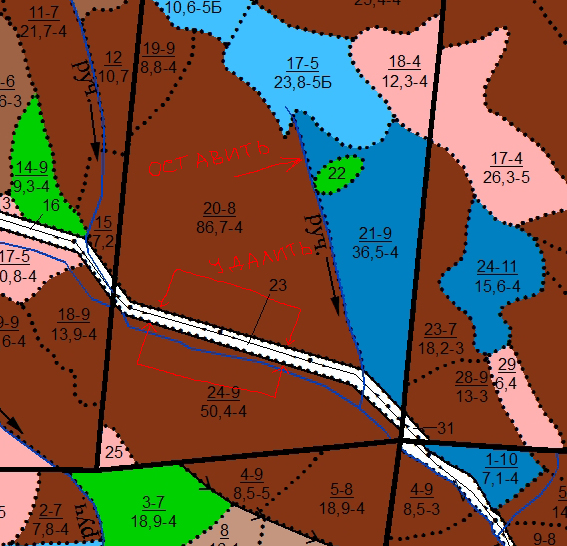

Здравствуйте!
Ребята помогите пожалуйста решить проблему.
Стоить необходимость удаления линейных объектов, но не всех, а выборочно.
На прикрепленном скрине линейные объекты условно обозначены точками. В некоторых случаях эти точки мешают читаемости, соответственно их нужно удалить. Ручной способ конечно эффективен, но объем большой, а сроки как всегда маленькие. Существуют ли альтернативы по автоматизации такого процесса.
Изначально все линейные объекты (сейчас условно обозначенные точками), были полигонами, может это как-то поможет...

Скрин не прикрепился.destribution писал(а): На прикрепленном скрине

Selection - select by location
select features from - "твои линии"
Source layer - "тот слой которому мешают линии" (надеюсь, подписи переведены в аннотации)
Spatial selection method: target layers features are whithin a distance of the Source layers features
ниже выставляешь расстояние от линий до надписей

rapackivi Спасибо, замечательный вариант, сегодня попробую.
Правда есть ещё одна загвоздка, линейные объекты были созданы на основании площадных. В этом случае, наверно придётся работать ручками и выбирать из площадных объектов те, которые нужно исключить в линейных?
И ещё, какой лучше всего использовать метод пространственной выборки ?

Какая разница на основе чего они были созданы? Есть СЕЙЧАС линии. Одни будут попадать в радиус влияния надписи. И будут удалены. Другие не попадают - и будут жить. А, ну да - могут остаться парсеры-куски, фантомы.
Впрочем - попробуйте метод. Если фантомы будут бросаться в глаза - усложните запрос. У линейных объектов, по-видимому, было создано принадлежности их к полигону-родителю. Алгоритм такой:
1 линия в зоне уничтожения?
2.1 Нет - берем след.линию.
2.2 Да - проверяем по полю имени родителя полигона в списке всех линий "братьев". Найденных уничтожаем. Возвращаемся к пункту 1.
Как это реализовать в коде запроса - я не знаю, я недавно только вылез из паскаля
Но, может быть, "старшие" товарищи подскажут как устроить это геноцид линий.

Re: Как удалить лишние линейные объекты?
