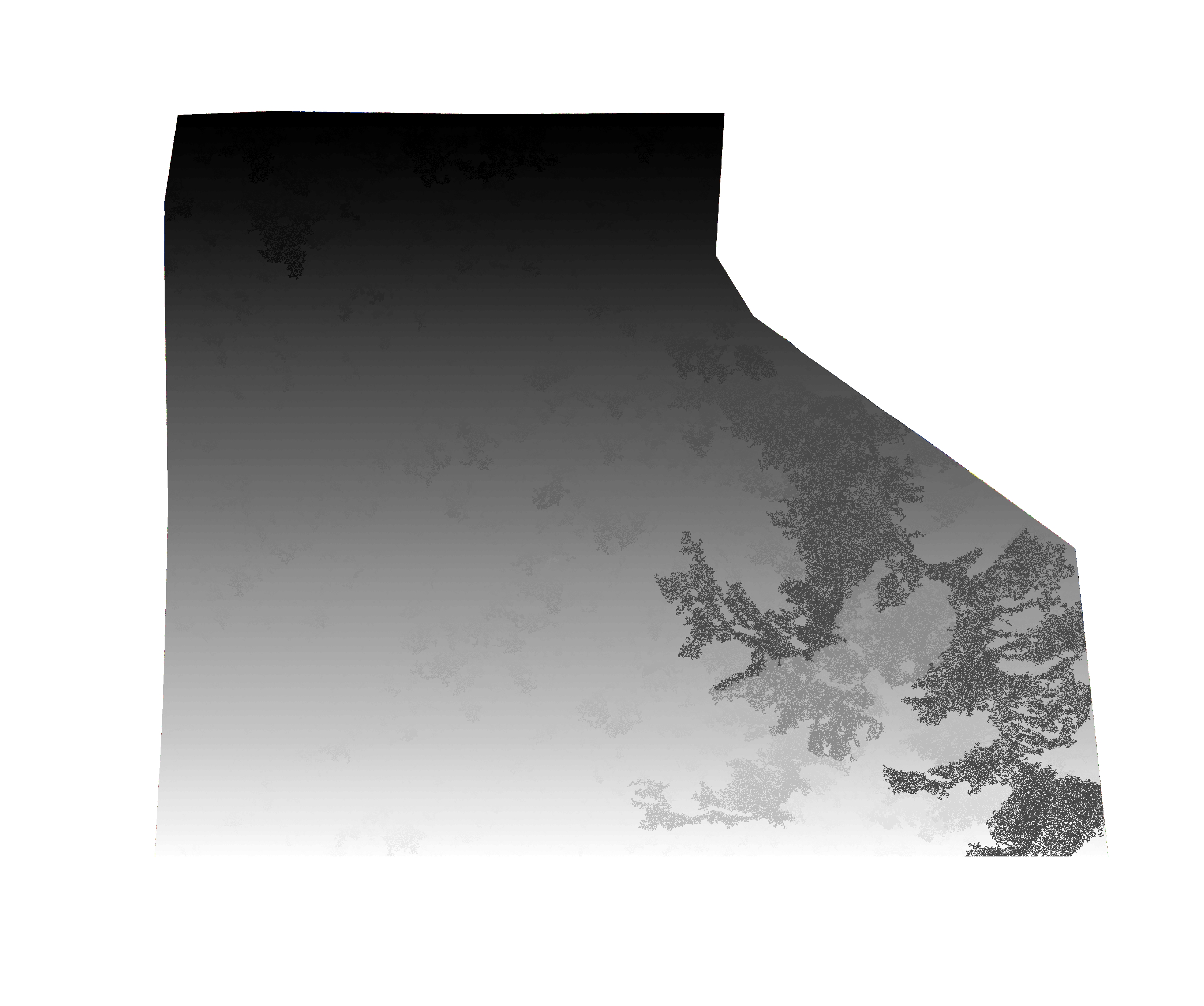

При выполнении пост-классификационной обработки изображения при применении группировки получается растр в серых тонах. Подскажите кто-нибудь, в чем дело?

а в symbology чево написано? и в window-results?
у меня такая бодяга получалась, если недоделывалась группировка, почему-то получался классфицированный растр

Да, возможно группировка не доделывается. В результатах пишет "Выходной растр: <пусто>". Загружаю результат группировки сам вручную...

А в растре Boundar_Majo1 точно всё кошерно?
в то смысле, что нет никаких там значений NaN, -999999 и так далее...
Просто такое ощущение, что там какой-то косяк и когда работает алгоритм группировки -- он сходит с ума, получает где-то или + или - бесконечность...
Это как раз не показатель не чего... Оно вроде как всегда так пишет...

Попробовал группировку на снимке меньшего размера с меньшим разрешением.
Операция выполнилась, растр сам добавился в таблицу содержания. Вместе с названием выходного растра, если что.
Но в итоге опять всё в серых тонах.
В Символах на вкладке Классификация и Растяжка цветовая схема представлена серой шкалой, так же как и в предыдущем снимке.
Вот...

а если Индивидуальные значения?

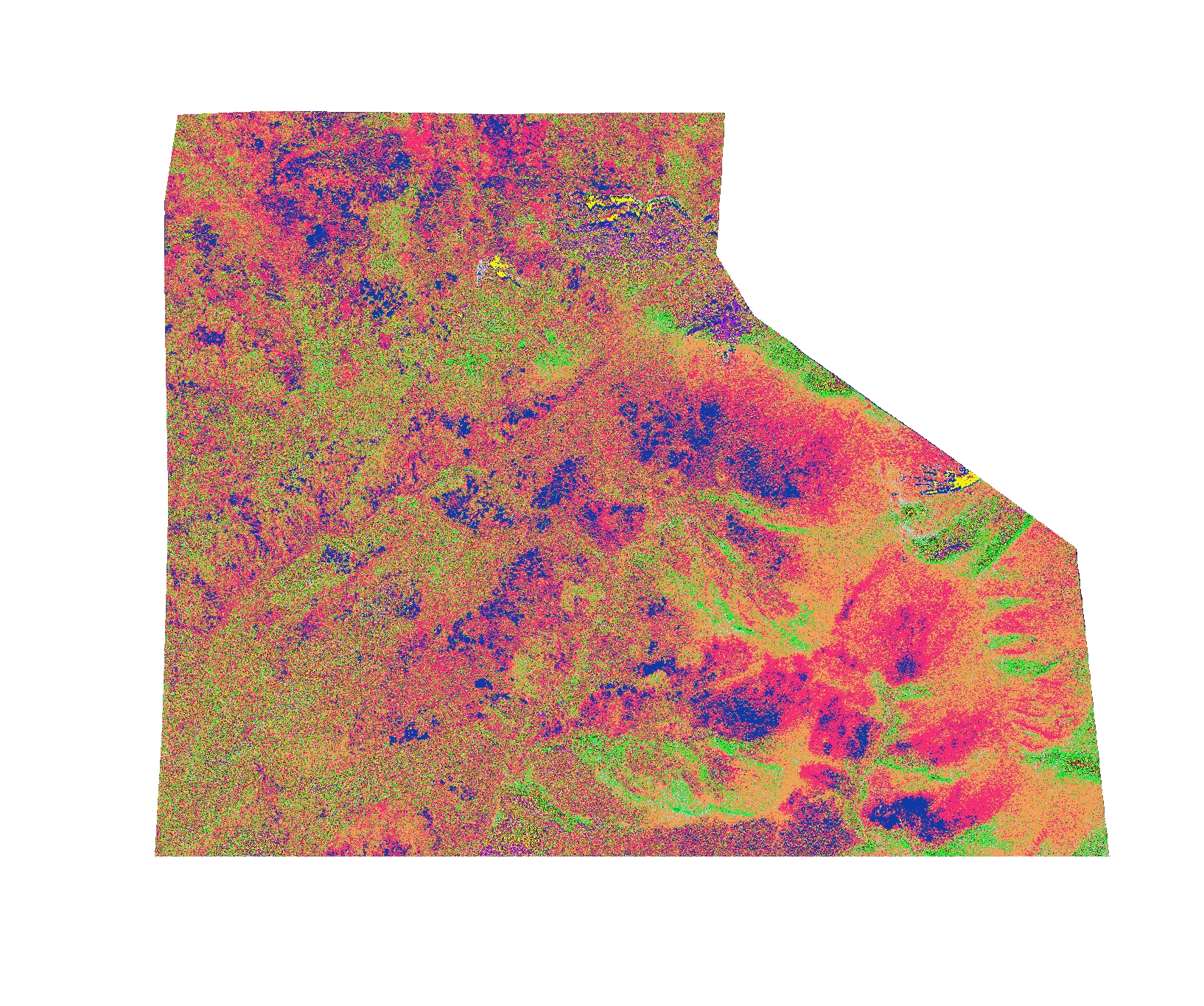

nadiopt писал(а):а если Индивидуальные значения?
а там всё нормально :)
17 значений каждое со своим цветом :roll:
P.S.: Я имею ввиду растр до группировки.
