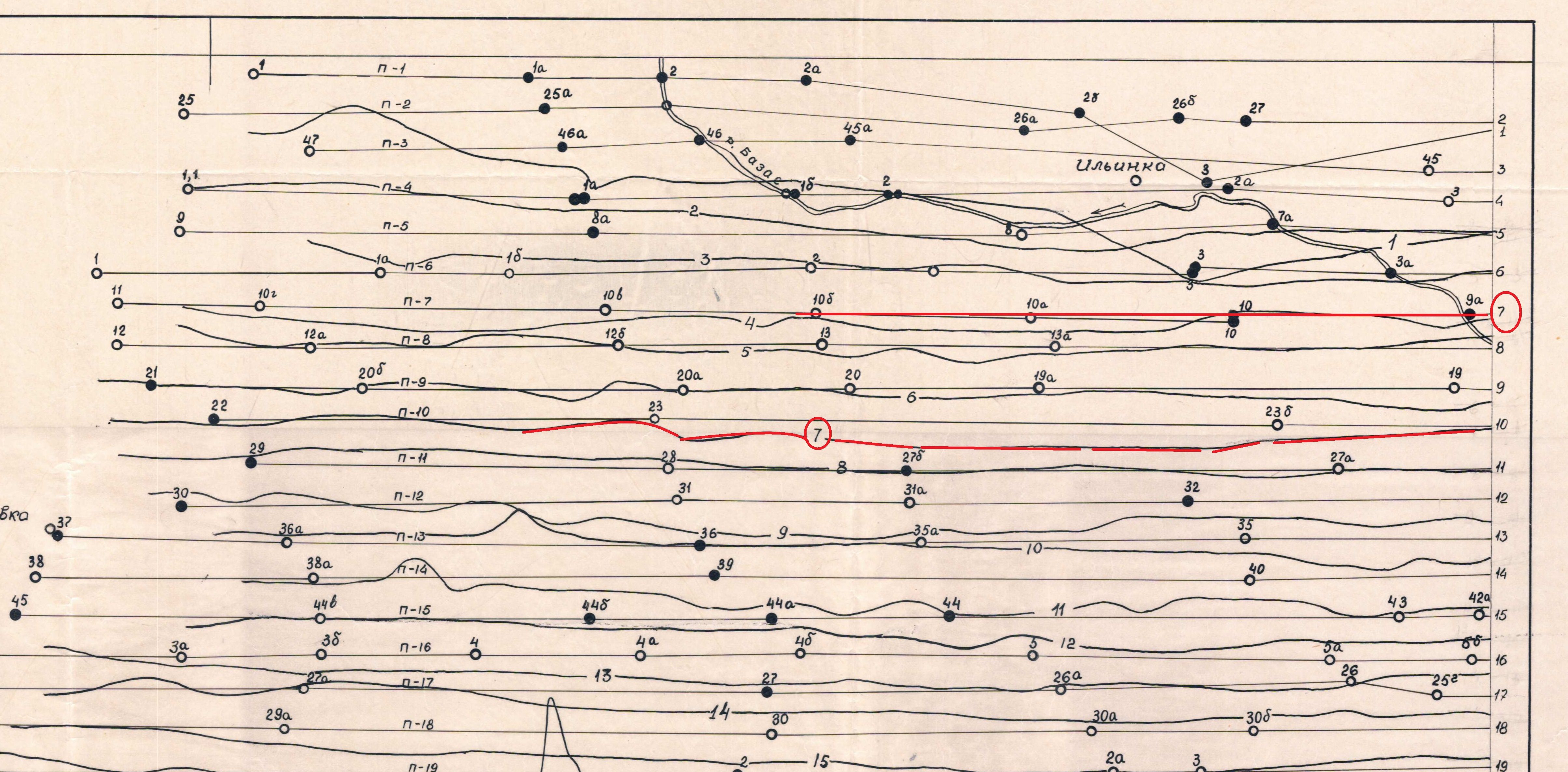

Существует карта, где присутствует следующая информация.
1. Почти прямые горизонтальные линии со значением (в данном случае отметил 7)
2. К этой линии привязан график с той же цифрой (тоже выдели цифру 7)
Возможно распознать и поставить одинаковые атрибуты этим линиям на одном слое ?
Возможно распознать и поставить одинаковые атрибуты всем линиям на одном слое ?
Или придется для каждой пары линий делать новый слой ?
Что делать с пересекающимися линиями как горизонтальными та и графиков ?
Спасибо. Мстислав.

Добрый день.
С трудом понимаю задачу и вопросы.
Возможно распознать и поставить одинаковые атрибуты этим / всем линиям на одном слое ?
Конечно можно, вопрос как удобнее, хочется ведь по максимуму автоматизировать процесс. Что касается распознавания, то правильнее, наверное, сначала в ручную создать прямолинейные объекты, впечатать их в растр, а затем автоматической трассировкой и последующими сшивкой и оптимизацией снять кривые. Можно и автоматически выделить прямолинейные объекты, например, отделив их после автотрассировки по кривизне, но, мне кажется, в ручную, проколов несколько точек, будет оптимальнее.
Что касается атрибутирования, то проще пройти по всем линиям (предварительно пометив их), вводя для каждой нужную цифру.
Поправьте, если неправильно понял задачу.

Вы поняли абсолютно верно.
Я думал, что ET не понимает пересекающих прямых. Попробывал - понимает.

Несколько рекомендаций по работе с материалами на которых совершенно различная информация представлена линиями одного и того же цвета (характер целей оцифровки и итоговый векторным материал в посте описан довольно скудно, поэтому позволю себе немного пофантазировать).
1. Окружности и чёрные точки должны быть оцифрованы как точечные объекты и снабжены атрибутами по соответствующим им подписям;
2. «Почти прямые» линии должны быть оцифрованы как ломаные с точками перегиба, совпадающими с точками вставки точечных объектов из п.1;
3. И ломаные и кривые должны быть снабжены атрибутом связывающим их друг с другом (в посте это цифра 7).
Эта задача может быть решена несколькими способами.
