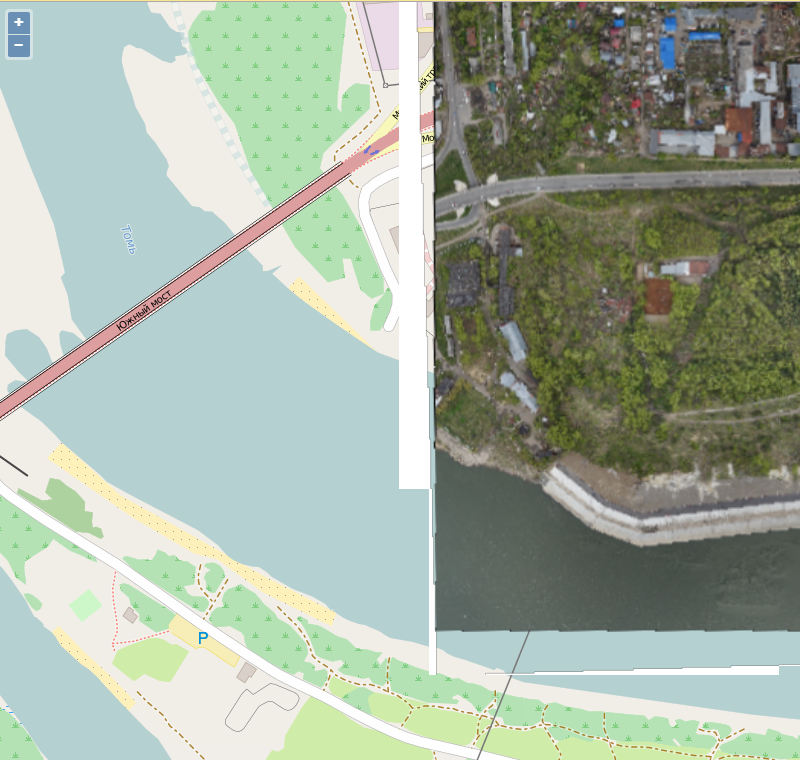

4)После загрузки слоя в GeoServer проявляется проблема. Nodata одного из растров не прозрачный, а белый и перекрывает другой растр (Белая полоса между квадратами растров):
Однако при загрузки верхнего уровня пирамиды (одной из таблиц в PG) в QGIS через менеджер БД таких проблем нету:
Также подключался через QGis к WMS геосервера, проблема была аналогичная. Кроме того оказалось, что эта белая полоса - прозрачная (по крайней мере в QGis через неё виден фон). Как я себе это представляю: GeoServer, формируя мозаику, берет тайлы из одной из 4х таблиц, представляющих уровни пирамиды, в порядке, в котором они были загружены. Участки с NoData он делает прозрачными, как только их встретил и ему всё равно, что после появляются тайлы, часть важной информацией которых перекрывает NoData. Хотя по идеи она должна быть видна, т.к. перекрывающий её NoData прозрачный (или должен им быть).
По всей видимости всё это связано именно с настройками GeoServer и WMS. В настройках слоя, из относящихся к делу, есть разве что BackgroundColor и OutputTransparentColor. Их изменения ни то, что не помогают, но, кажется, вообще никак не влияют на слой.
Уже неделю гуглю и по-разному кручу эти тайлы и растры, ничего не помогает.

Попробовал добавить SLD как тут написано.
Появился черный фон, проблема не исчезла:
Также я создал группу слоев с текущей мозаикой + оранжевый квадрат:
Как видно, NoData участки прозрачные в превью геосервера (даже без SLD). Но вместе с ним прозрачные и участки правого растра полезной информации, которые перекрываются NoData левого.
