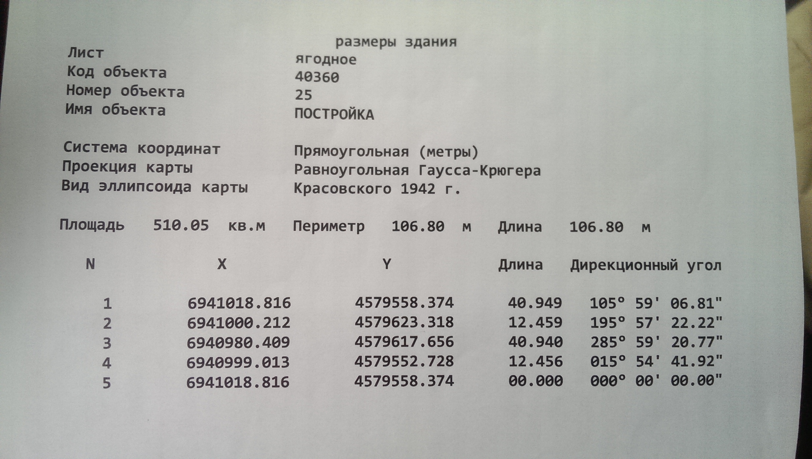

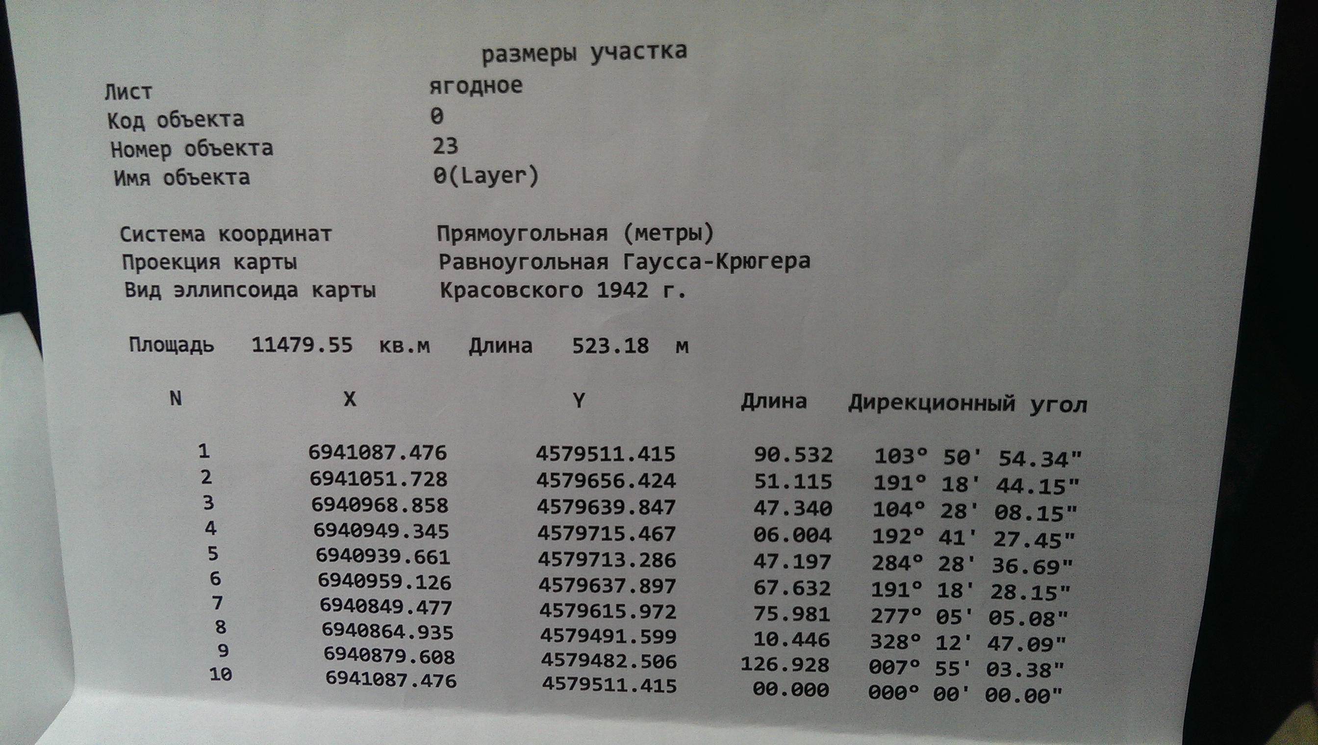

Знакомый выкупил землю, решил видимо обнести теперь забором, а не может найти, где колышки были забиты... Зная, что у меня есть Garmin, попросил найти по координатам. Я приехал, он дал мне вот эти бумажки и сказал, что это от геодезистов. Соответственно, ничего не получилось и далее я оказался здесь...

Земельный участок: 68:20:4303001:25?
