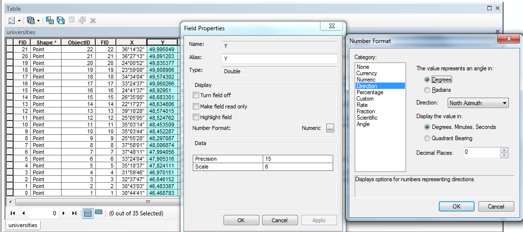

Добрый день! Имею очень много точек и координаты к ним в виде DD.DDD посадил их в аркгисе но заказчику необходимо предоставить все координаты всех точек в Град Мин Сек. Как посоветуете сделать?

Как вариант, можно сменить формат отображение координат в таблице атрибутов и потом экспортировать ее.
