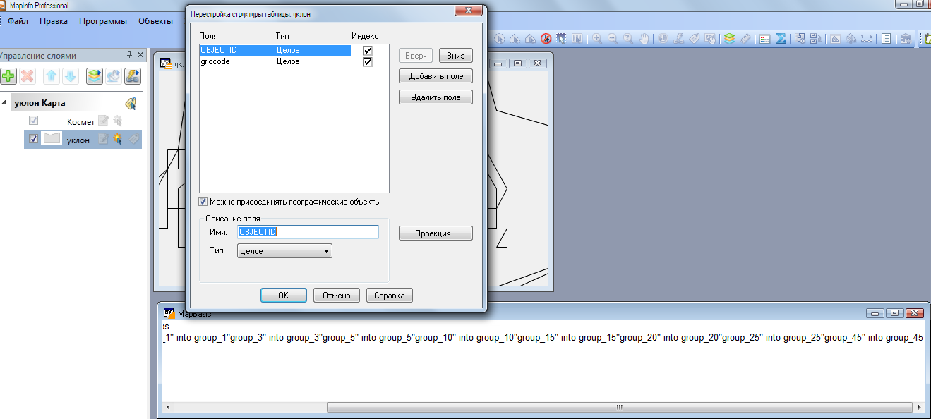

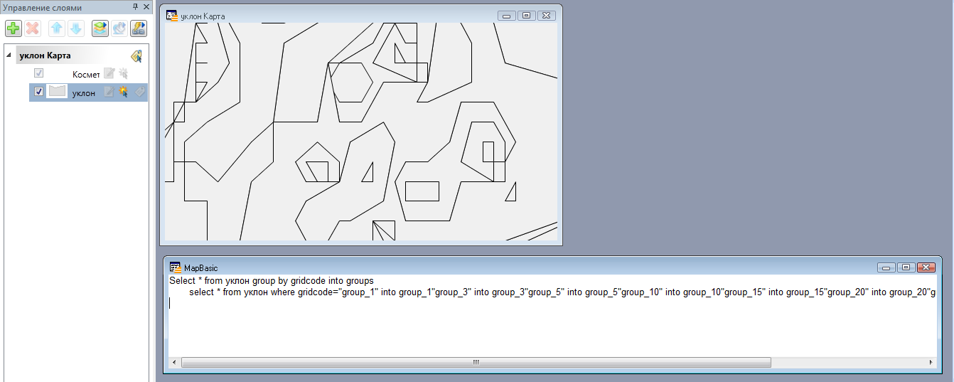

ginpetr, мне надо по этим значениям уклонов построить карту типов местностей (ландшафтную карту). Для этого одинаковые значения (уклоны) надо объединять.
Возникла другая проблема. После того как веду текст в mapbasic (см. скрин) нажимаю на "Enter" и выходит "Несовпадение типов данных в выражении".
Привожу скрин структуры таблицы уклона.
Где я не правильно делаю?

Вы неправильно поняли, что нужно сделать. Выборку нужно делать в два этапа.
1) сделать служебную таблицу со всеми значениями (если вы их и так знаете, то это можно не делать)
2) для каждого значения сделать запрос (вам, я думаю, будет проще через интерфейс в меню Запросы/SQL запрос или Запросы/Выбрать)
т.е в окно запроса надо написать:
girdcode = 10
и сделать это для каждого значения.
